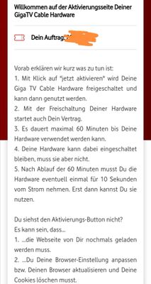

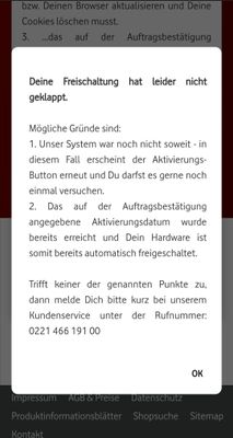

Es hat mich eine SMS erreicht, mit deinem Hardware Aktivierungslink. Juhu, dachte ich, dass wird es ja nun endlich funktionieren. Ich also voller Freude den Link angetippt und gespannt und voller Hoffung und Erwartung auf das Handy gestarrt was da passiert. Es öffnet sich die Vodafone GigaTV Box Aktivierungsseite. Die Versprechung: "1. Mit einem Klick auf "jetzt aktivieren" wird deine Giga TV Cable Hardware freigeschaltet und kann genutzt werden." Also gleich zum Button gescrollt und angetippt und gefreut. 3 Sekunden später die Meldung: Deine Freischaltung hat leider nicht geklappt.
Naja, hab mal die dazu angehängt. Fortsetzung folgt....
