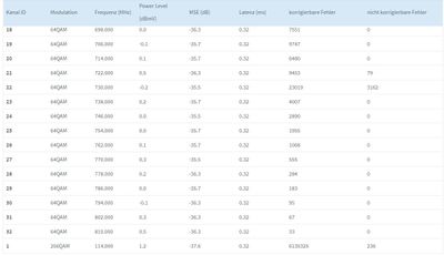

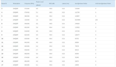

Mxlprx
Hallo Siegmar,
ich konnte wg. Urlaub erst jetzt antworten.
Also, aktuell läuft die Fritzbox seit 11 Tagen und 2 Stunden.
Die Kanalinfo im Anhang.
Viele korrigierbare Fehler, z.T. im Millionenbereich, wie man sieht...
VG, Manfred
Hallo Manfred,
mich wundert, das es keine DOCSIS3.1 Kanäle im Download gibt. Zum Glück gibt es fast keine nicht korrigierbaren Fehler. Aber da die Box nur 266 Stunden aktiv ist, sind das doch sehr viele Fehler. Besonders viele Fehler gibt es auf 114 MHz, 130 MHz und 730 MHz. Im Upload gibt es auf dem DOCSIS3.1 Kanal auch ein Problem. Der sollte eigentlich 4K = 4096QAM moduliert sein und ist nur 256QAM moduliert. Wenn das System eine kleinere Modulation einstellt, dann oft weil es mit einer höheren Modulation zu viele Fehler gibt. Da könnte es also auch im Bereich von 29 bis 65 MHz eine Störung geben.
Solche Störungen können durch eine schlechte Abschirmung der verwendeten Koaxialkabel kommen. Bei den viele Funksignalen die es überall gibt sollte nur noch dreifach geschirmtes Kabel mit einer Dämpfung von mindestens 120 dB verwendet werden.
Bei einem Koaxialkabel kann an einem Knick die Abschirmung reißen. Wenn beim ziehen der Stecker am Kabel angefasst wird, dann kann das Kabel im Stecker abreißen.
Viele Grüße Siegmar
