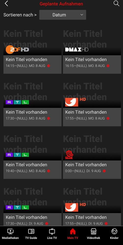

Wenn ich aber im Menüpunkt "Aufnahmen" bin und bei "geplante Aufnahmen" reingehen, dann steht bei alle Serien die aufgenommen werden sollen, „Titel fehlt" da und das Ende der Aufnahmezeit fehlt. Steht also z.B. da „14:00 Uhr bis“ normal sollte z.B. 14:00 bis 15:00 Uhr da stehen.
Habe vorher zum testen für 14:00 Uhr die Tageschau mir programmiert. Auch da stand bei geplanten Aufnahmen, Titel fehlt.
Jetzt ist 14:00 Uhr vorbei und die Tagesschau wurde tatsächlich korrekt aufgenommen und der Titel wird sogar korrekt angezeigt.
Habe dir aus der App (dort wird es ebenfalls so angezeigt wie am TV) mal einen Screenshot angehängt.

Ich kann auch bestätigen, dass seit Montag 08.08.2022 bei Aufnahmen der GigaTV Box keine Titel mehr vorhanden sind. Selbst wenn ich direkt über EPG oder die App auf die Sendung/Film gehe und eine Aufnahme plane, steht dann bereits unter "geplante Aufnahmen" der Hinweis mit "Titel fehlt" und keine Endzeit. Die Aufnahme an sich scheint zu klappen, aber es ist extrem nervig nicht zu sehen, welches die richtig Aufnahme ist.
Ich habe schon alles mögliche ausprobiert (Box Neustarts, anderer Router, andere Internetverbindung ....), aber nichts scheint zu helfen. EPG und auch die GigaTV-App zeigen die Titel übrigens ganz normal und ohne Fehler an, auch beim Programmieren der Aufnahme. Aber wie schon geschrieben, sobald etwas programmiert ist, fehlt der Titel.
