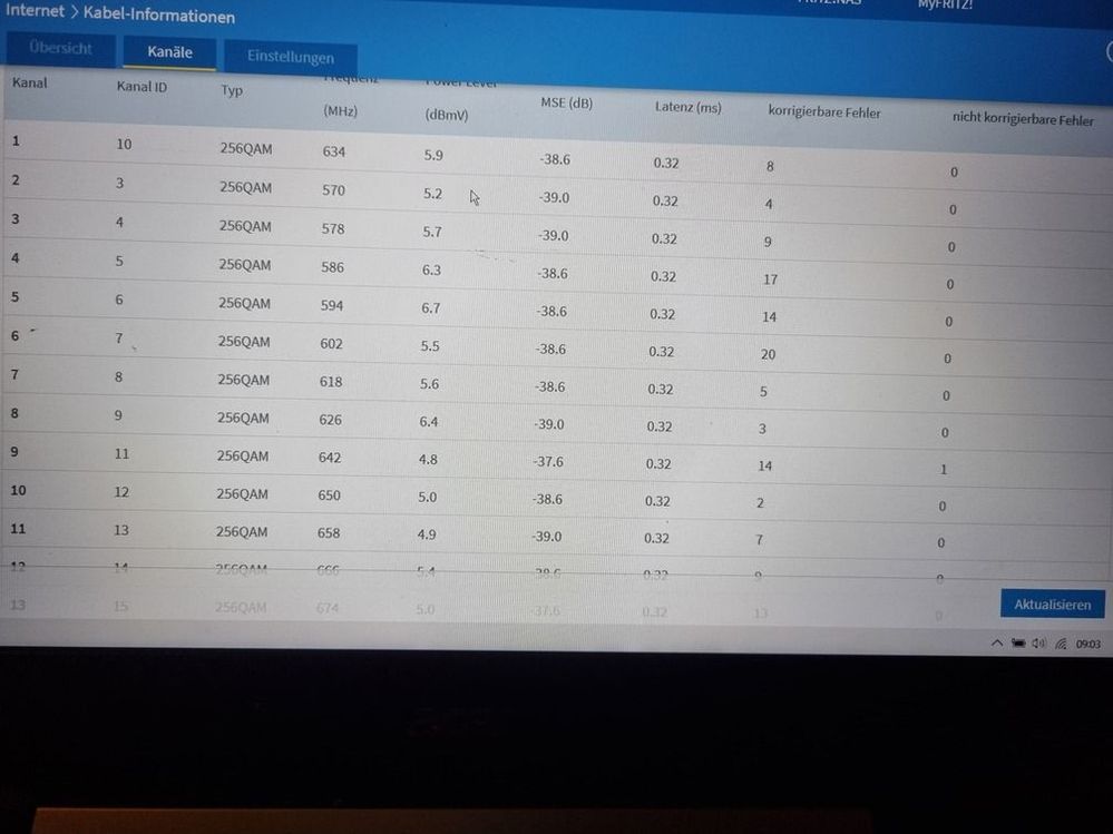

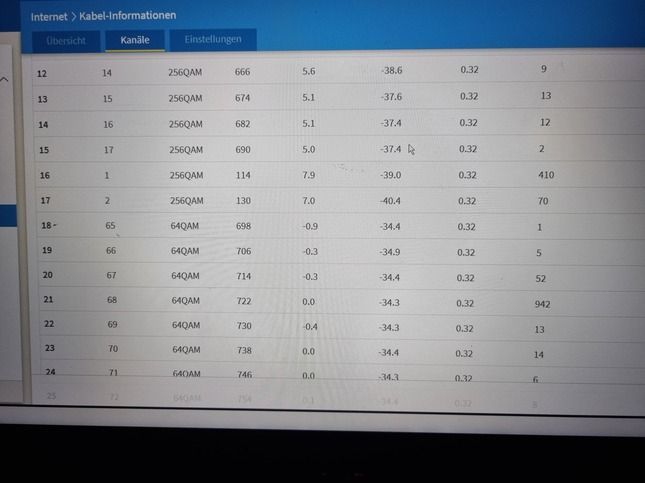

am 17.05.2023 20:17

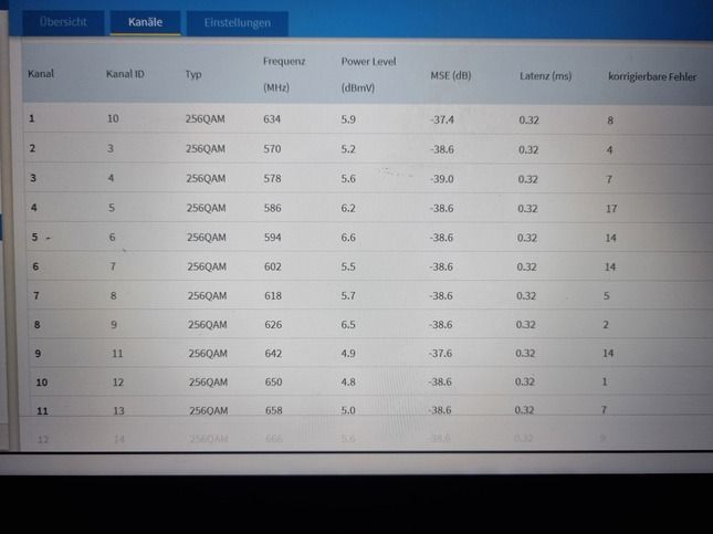

hallo..hier die fotos der kanäle

am 17.05.2023 21:40
Hallo snaggel75,
gibt es bei Dir keinen DOCSIS3.1 Kanal in Empfangsrichtung? Es fehlt auch die Spalte "Nicht korrigierbare Fehler". Um die Anzahl der Fehler bewerten zu können, ist noch die Anzahl der Stunden wichtig, die die Fritz-Box seit dem letzten Start läuft.
Es fehlen aber auch alle DOCSIS Kanäle in Senderichtung. Bei einer Internet Verbindung wird darüber das ausgewählte Dokument, der Film oder das Bild angefordert und in vielen kleinen Daten Blöcken übertragen. Am Ende jedes Block muss diese bestätigt werden und der nächste Block angefordert werden oder beim letzten Block die Übertragung beendet werden. Wenn auch nur sehr wenige Daten während dem Herunterladen eines Beitrags an die Server gesendet werden müssen, aber wenn der Server auf die Anforderung des nächsten Block nicht reagiert bricht die Verbindung ab. Ich brauche also auch noch die Daten der Kanäle in Senderichtung. Gibt es bei Dir in Empfangsrichtung keinen DOCSIS3.1 Kanal? Bei einer 1000Mbit/s Leitung sollte da eine sein.

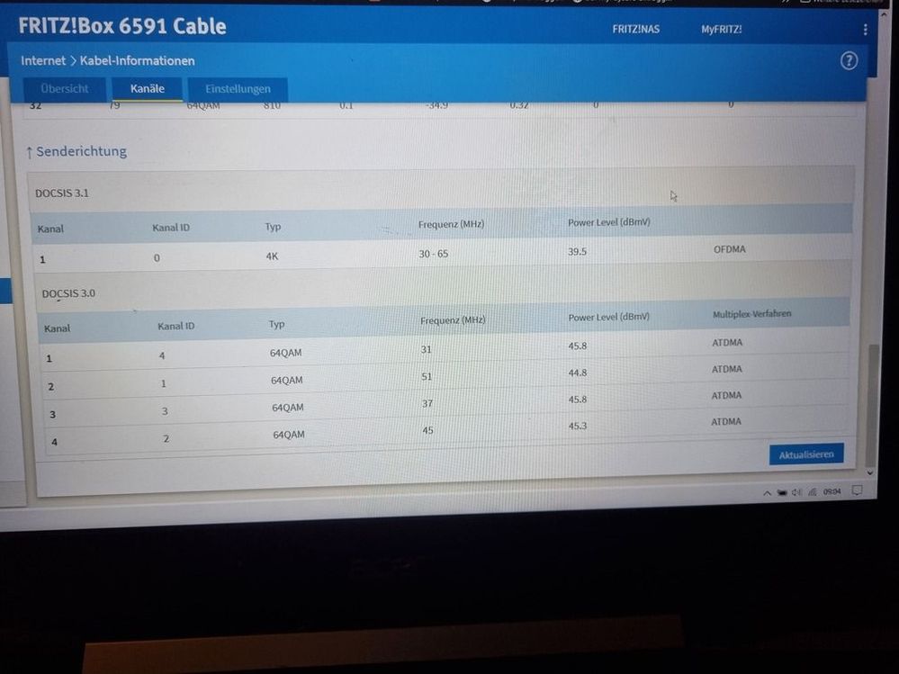

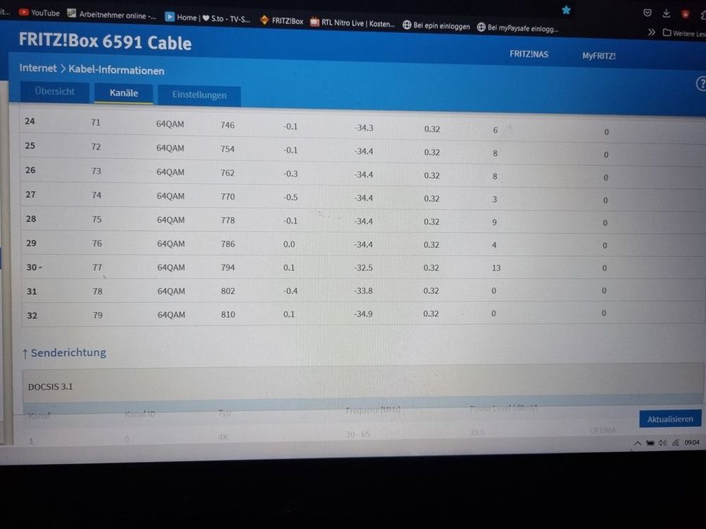

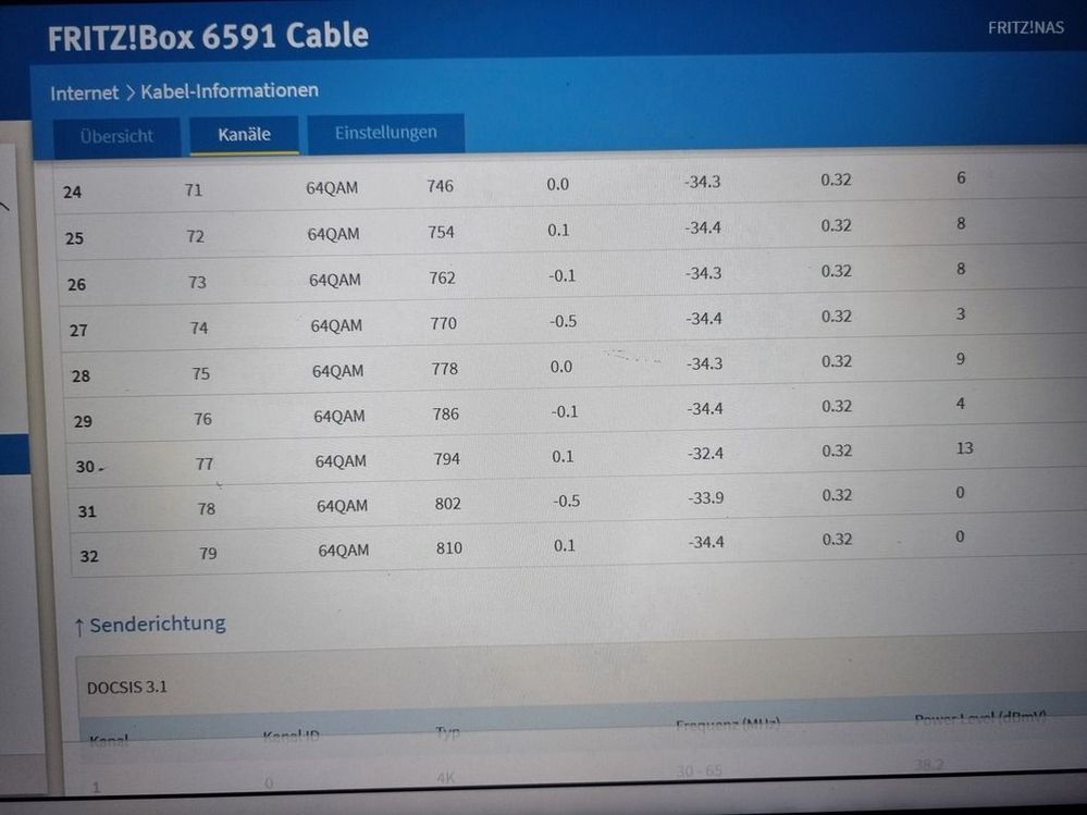

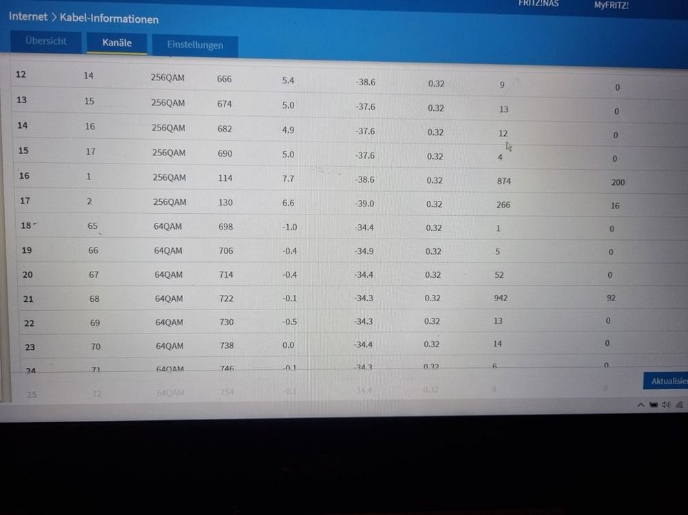

am 18.05.2023 09:14
sorry ich dachte es wird nur die empfangsrichtung benötigt...hier nochmal alle kanäle
am 18.05.2023 11:03
Hallo snaggel75,
offensichtlich hast Du keinen DOCSIS3.1 Kanal in der Empfangsrichtung. Bei einem 1000 Mbit/s Anschluss sollte da mindestens einer vorhanden sein. Bei dem DOCSIS3.1 Kanal in der Senderichtung ist der Signal Pegel mit 39,5 dBmV zu niedrig. Der sollte im Bereich von 40,1 bis 48,0 dBmV liegen. Da dieser Kanal Zeit Multiplex zu den 4 DOCSIS3.0 Kanälen arbeitet, kann es immer wenn der DOCSIS3.1 Kanal arbeitet zu Problemen kommen. Der Pegel liegt noch im gelben Bereich und wird daher nicht Ständig Fehler verursachen, aber im Laufe eines Beitrages ist es schon möglich das eine Anforderung des nächsten Datenblock nicht auf dem Server ankommt und der dann keine Daten mehr sendet. Es gibt also 2 Probleme an Deinem Anschluss. Ohne DOCSIS3.1 Kanal wird eigentlich nur bis maximal 500 Mbit/s gearbeitet ich vermute bei einer Speed Messung liegst Du meist deutlich unter 1000 Mbit/s im Download. Durch das Problem des DOCSIS3.1 Kanal im Upload könnte es auch dort oft zu weniger als 50 Mbit/s kommen. Lade Dir mal auf einen Rechner von www.breitbanmessung.de das Tool zum Messen des Speed herunter und mache dann mal den Langzeit Test mit mindestens 10 Messungen über den Tag verteilt. Der Speed sollte zu allen Tageszeiten nie unter 60 % also 600 Mbit/s im Download und 30 Mbit/s im Upload einbrechen. Auch die Antwort Zeit sollte möglichst niedrig und vor allem immer in der gleichen Größenordnung liegen. Wenn die stark schwankt dann ist da auch etwas nicht in Ordnung, wie der zu niedrige Pegel bei Dir.
