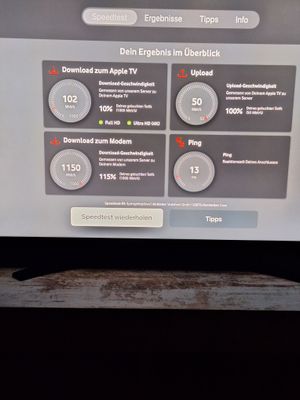

Es liegt wohl an der Leistung vom Internet..Download zum Apple tv 10 % deines gebuchten Tarifs hab 1000mbit Leitung. Ist mit LAN verbunden. Upload ist voll da 100 % wie angegeben. Ich werde die App wohl deinstallieren und dann ist es auch erledigt..ich danke euch für eure hilfe..
