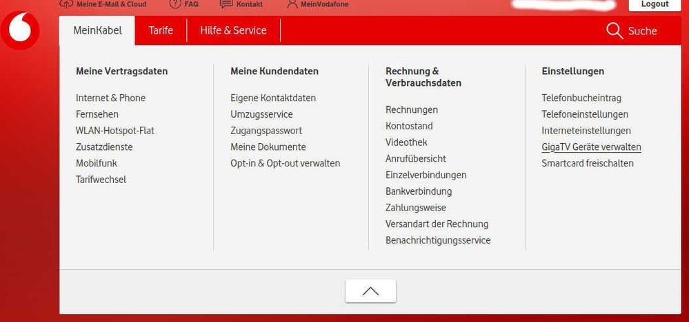

Hallo Thorsten1988,
und Du hattest auch vor Deinem Umzug kein Gerät angemeldet? Melde Dich im Kunden Portal auf:
https://www.vodafone.de/meinvodafone/services/
an und gehe dort auf den Kabel Vertrag. Gehe dann auf das Feld "Einstellungen". Auf der Seite die dann geöffnet wird gibt es ein Feld "GigaTV-Geräte verwalten" und wenn Du auch darauf gehst wir die Liste angezeigt. Hier meine Liste:
Oder wenn Du bereits auf den Kabel Seiten bist:
Viele Grüße Siegmar
