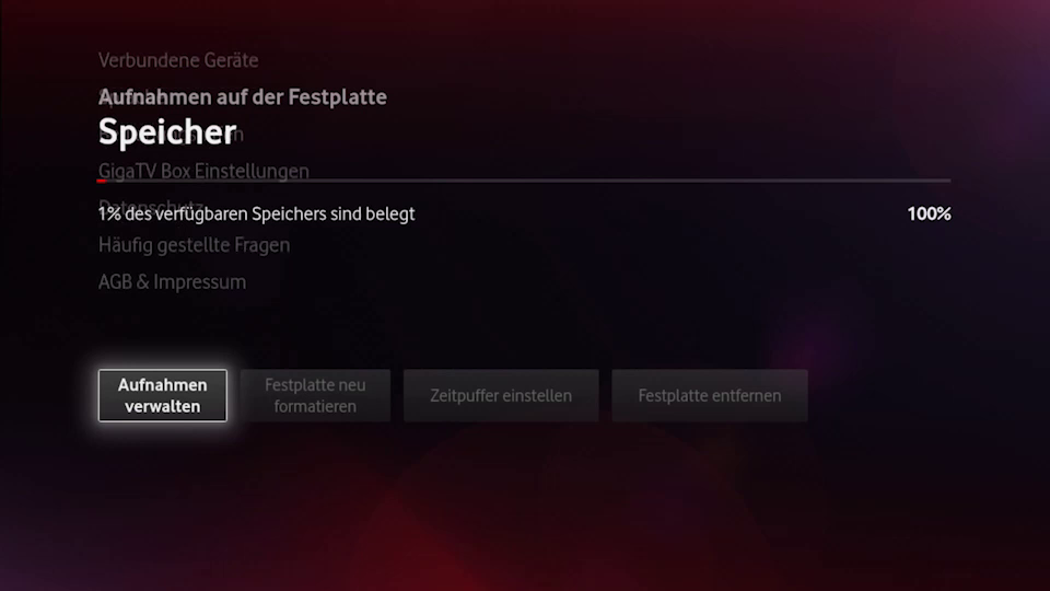

Hallo Florrygiga,
@Florrygiga  schrieb:
Wo kann ich fir Festplatte abmelden?
das wird im Abschnitt 6.3 der Anleitung beschrieben. Dort gibt es in der Zeile, die links mit "Aufnahmen verwalten" beginnt rechts die Funktion "Festplatte entfernen" (siehe Bild).
Hier gibt es auch die Funktion "Festplatte Formatieren", aber bei Ausführung dieser Funktion gehen alle Aufnahmen und auch alle geplanten Aufnahmen verloren. Wenn aber die Festplatte immer mal wieder beim Start der Box nicht gefunden wird, dann könnte das Problem vermutlich durch eine neue Formatierung der Festplatte bereinigt werden.
