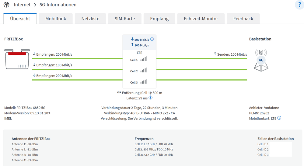

Aber ich kann es auch mal zeigen, hat AVM wirklich gut gemacht. Allerdings weiß ich nicht wie es mit dem 5G Netz genau funktioniert, meistens nimmt die Fritte trotzdem "nur" 4G (obwohl auch schon 5G NSA hier - eigentlich) :
