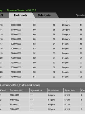

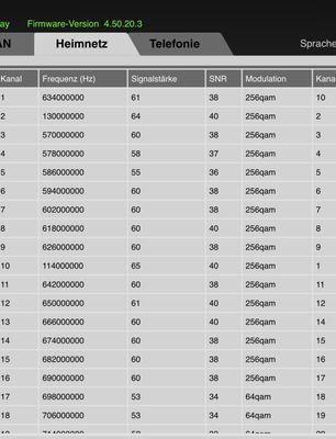

poste mal deine Signalpegel
Hallo, ich glaube du meinst diese Daten oder?
