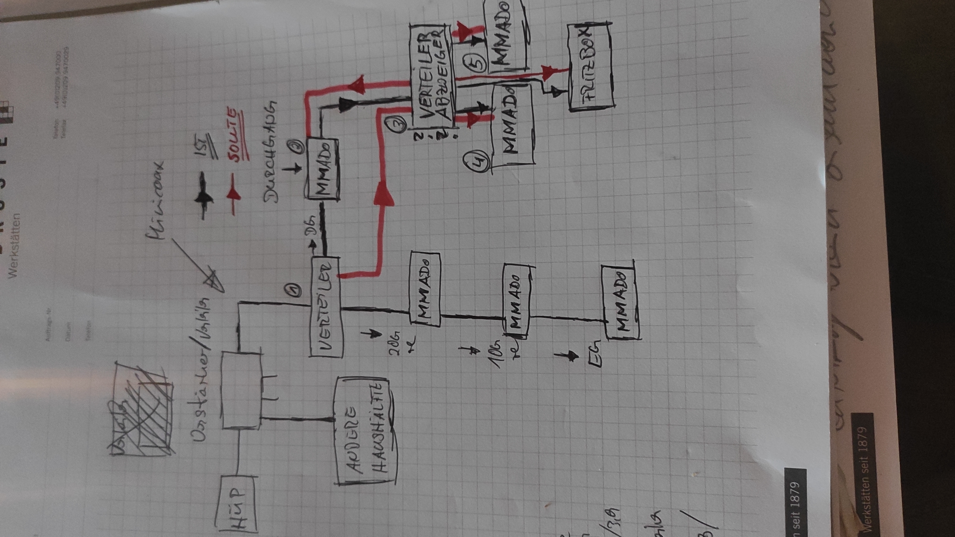

ich renoviere eine DG- Wohnung mit einem Kabelanschluß und will in einem UP-Medienverteiler TV und Internet zentral anschließen.
Der Mieter unter meiner Wohnung hat schon schon TV und Internet via Kabel, die Struktur ist ein Baumnetz.
Ich habe Bilder der Gerätschaft auf dem Dachboden und einer Skizze, wie ich mir den Aufbau in meiner Wohnung vorstelle angehängt.
Meine Frage ist, ob mir jemand sagen kann, welche Verteiler, Abzweiger und Multimediaanschlussdosen verwendet werden müssen, wegen Dämpfung, Entkopplung etc., damit alles funktioniert und nicht das Haus hinterher "im dunklen" dasteht.
Muss ggf. hinterher noch ein Techniker wegen den Pegeln ran?
Es folgt die Beschreibung meiner Skizze.
Verteiler (1) ist im Moment eine Durchgangsdose, wo das Signal zum unteren Nachbarn weitergeleitet wird.
Eigentlich sollte das Coaxkabel in der Wohnung wie die roten Linien verlegt werden. Leider habe ich aber das Kabel vom Abzweiger/ Verteiler (3) zur MMADo (2) vergessen, sodass nur die schwarzen Linien/ Kabel zur Verfügung stehen.
Meine Idee ist folgende: die Dose (1) soll durch einen Verteiler ersetzt werden, der das Signal zum Nachbarn und zu meiner ersten Durchgangs- MMDAo (2) weiterleitet. Von dort aus geht es weiter zum UP-Verteiler mit einem Verteiler/ Abzweiger (3), der das Signal zu den MMADo´s (4+5) und zur Fritzbox weiterleitet. MMADo´s deswegen, damit ich ggf. in den jeweiligen Räumen die FB anschließen könnte.
Ist das so realisierbar?
Ich hoffe genügend Infos geliefert zu haben und auf die ein oder andere hilfreiche Antwort.
Danke

Moin, danke schon mal für die Hinweise. Wie sähe es denn aus, wenn ich anstelle des Verteilers eine MMADo nehme und viA F-Buchse zu meinem Verteiler in meinem UP-Verteilerkasten weiterleite? Geht das?
Nein, eine Antennendose (MMD) ist kein Verteiler!
As gibt auch Abzweiger wodurch die Kabel verteilt werden können. In der Regel haben die mehrere gedämpfte Anschlüsse und einen Durchgang der kaum ein Dämpfung hat.
Besteht denn für  mich die Möglichkeit z.B. mittels eines Tools oder auch anders die Bauteile wie Abzweiger , Verteiler und Dosen mit entsprechender  Dämpfung zu  bestimmen, in der Wohnung zu montieren und der Vodafonetechniker macht dann das "Feintuning"?
