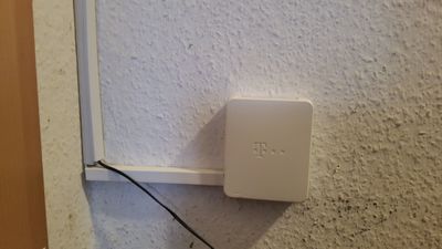

andreasabaad
Dem ONT liegen alle benötigten Kabel bei! Hier mal ein Beispiel von einem Telekom ONT. Ansonsten frag einfach mal Westconnect.

Den ONT stellt der Anbieter! Der GF HÜP ist der Punkt der vom Anbieter installiert wird! Hier mal ein Foto von Anschluss in meiner Wohnung. Und das ist ja auch kein ONT! Nach dem ONT ist es nur LAN.
