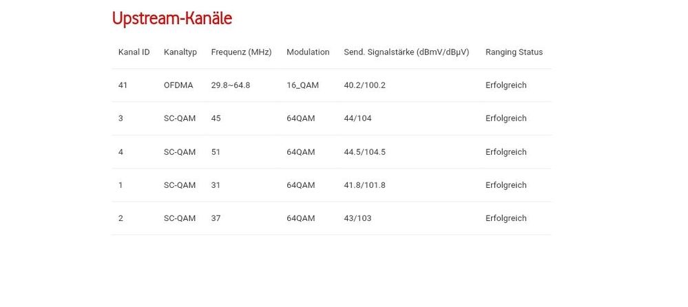

Poste mal die Signalpegel, dann kann sich das jemand anschauen.
wie bestimmt man das?
internetnutzer5
Ich habe jetzt diese downstream und upstream Werte gefunden - falls was anderes benötigt wird, bitte schreiben. Heute hat das
Modem 12h am Stück funktioniert, bevor plötzlich docsis wieder offline war und ein Neustart zur Beseitigung des Problems nötig war
ich hab jetzt mal die pegelwerte von den pegeln, die ich eben geschickt habe, mit online tabellen verglichen - eigentlich ist da nur ein problem bei downstream bei der zweiten Zeile oder? Da ist 4096QAM und -7,9/52,1 , gerade die kritischen Werte. Kann es daran liegen und wie behebt man das
