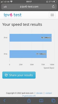

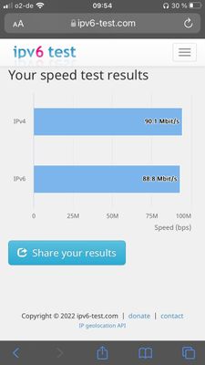

Also auf dem Notebook benutze ich den Vivaldi Browser, der basiert meines Wissens nach auf Google Chromium. Mit Edge sehen die Ergebnisse nicht anders aus. Außer dass er mich sogar sekündlich nach dem Zertifikat frägt, bei Vivaldi nur eingangs.
Mich wunder das 100% Packet Loss sehr. Wie kann ich dann das Internet weiter nutzen?
Anbei die Ergebnisse vom iPhone. Der General-Test fällt bei beiden Netzen identisch aus. Bei IPv4 jeweils 100% Packet Loss, bei 5 GHz funktioniert es.
Die Schwankungen im 2.4 GHz Netz kann ich mir durch die Bluetooth-Verbindung erklären.

Ich habe es gerade geschafft einen Aussetzer zu erwischen. IP-Test sagt 4/20 Punkten. IPv4 geht, aber nicht IPv6 in dem Fall. Das galt jetzt aber für beide Frequenzbänder.
iPhone 8 iOS 15.2 Safari 2.4 GHz

es gibt ähnliche Problem mit dem Modem im Bridgemode. Wir versuchen ein Downgrade der aktuellen Firmware. Ich habe dazu ein Ticket für Dich erstellt. Die Kollegen führen das Downgrade in den nächsten Tagen durch. Im Anschluss wird ein Werksreset durchgeführt.
