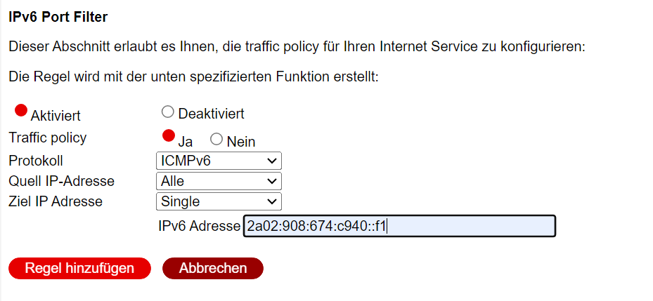

und deine Freigabe hast du auf der Connect Box entsprechend geändert auf die IPv6 vom LAN Adapter?
Nachricht enthält ein Bild

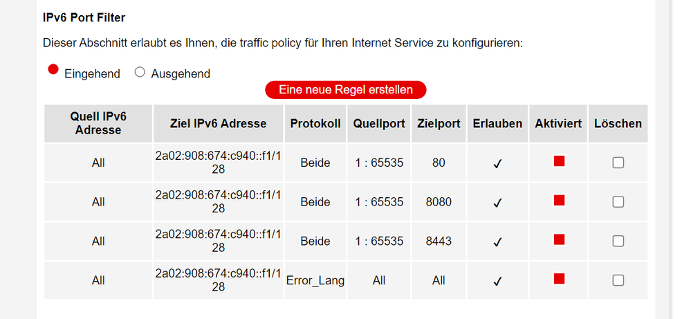

ja, mehrfach kontrolliertScreenshot 2024-07-03 153323.pngScreenshot 2024-07-03 153708.png
zwei Sachen dazu:
1) wozu die letzte Regel?
zum einen stimmt da was mit den Protokolleinstellungen nicht und zum anderen würdest du damit alle Ports für die Ziel IP öffnen
2) bist du dir 100%ig sicher, die richtige IPv6 vom Zielrechner in den Regeln zu eingetragen zu haben?
was sagt ein ipconfig /all (Windows) bzw. ein ip a (Linux) auf dem Zielrechner?
vielleicht einfach mal auf der Connect Box einen Werksreset machen (Resetbutton 20 Sekunden gedrückt halten) und nochmal von vorne anfangen  😉
