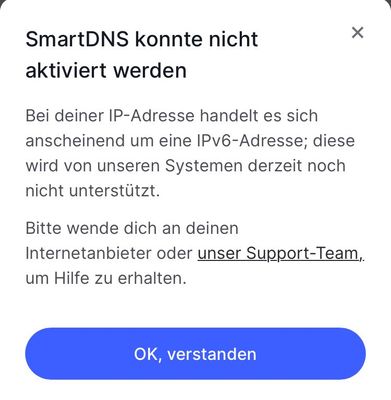

Kannst du mir das bitte etwas ausführlicher erläutern? Denn wenn ich bei NordVPN die entsprechende Schaltfläche betätige, bekomme ich die folgende Meldung:
anscheinend muss zur Nutzung von SmartDNS IPv6 komplett deaktiviert werden
auf einem Windows PC ist das in den Einstellungen möglich
auf Mobilgeräten in der Regel leider nicht
auch auf der Vodafone Station kann IPv6 leider nicht zentral deaktiviert werden
