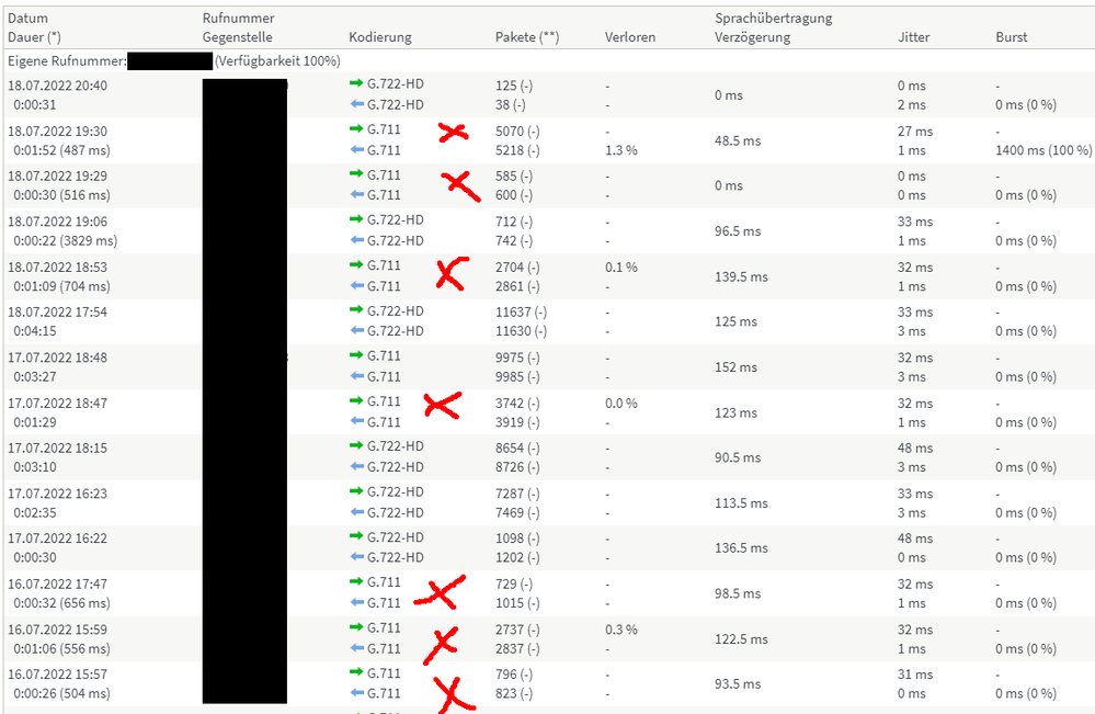

Ich habe ein wiederkehrendes Problem: Beim telefonieren mit den über DECT am meiner FritzBox angeschlossenen Telefonen kommt es zu Verbindungsproblemen. Mein Gesprächspartner berichtet davon, dass ich nicht zu verstehen bin, abgehackt oder "wie ein Roboter" klinge. Ich selbst habe keine Probleme, meinen Gesprächspartner zu verstehen.
Das Problem tritt bei unterschiedlichen Gesprächspartnern auf, so dass ich von einem Problem auf meiner Seite ausgehen muss. Auch fällt auf, dass es nur bei Gesprächen mit einem anderen Festnetzanschluss zu der beschriebenen Problematik kommt. Gespräche ins Mobilfunknetz sind problemlos möglich.
Auffällig ist, dass m.E. nur Gespräche die die G.711-Codierung nutzen, problematisch sind.
Gespräche in G.722-HD-Codierung scheinen problemlos möglich.
Weitere Auffälligkeit: mindestens zwei Gesprächspartner, die immer wieder von dem Problem berichten, mich zu verstehen, sind ebenfalls Vodafon(Unitymedia)-Kunde.

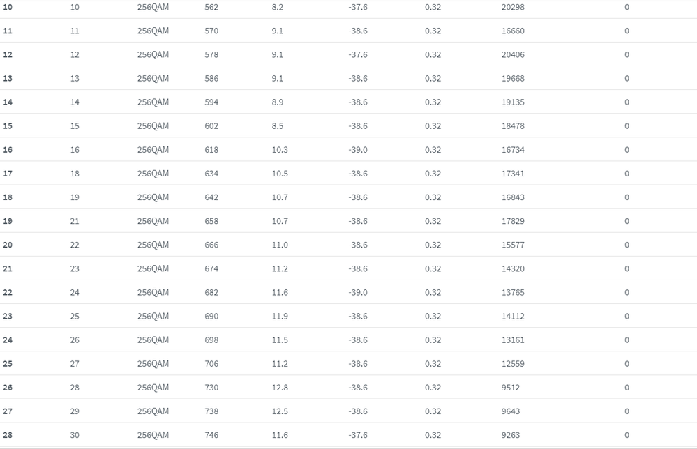

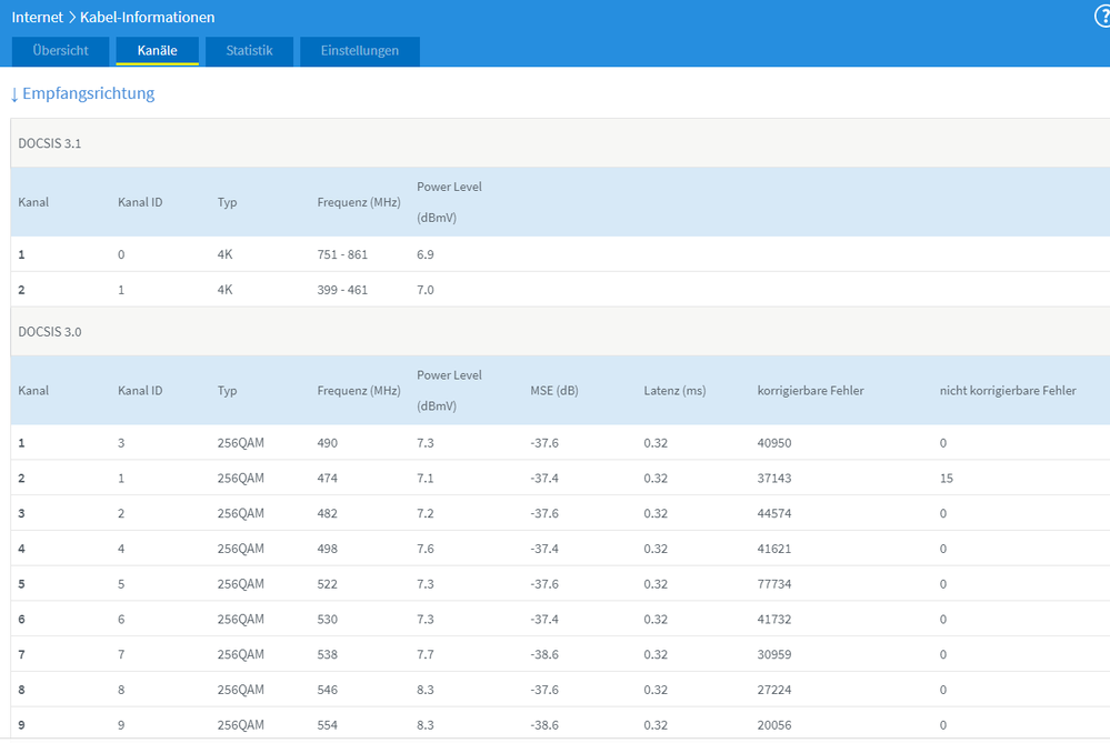

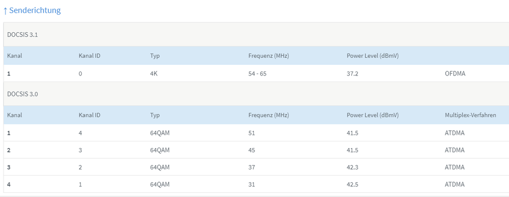

Argantho
Hallo @MarAngen
könntest du mal bitte einen Screenshot der Signalpegel von der Fritzbox posten.
Internet -> Kabel-Informationen -> Registerkarte "Kanäle"
Down- und Upload
Gruß
Dieter

Leider passen die Infos nicht auf einen einzelnen Screenshot.
Aber so sollte es gehen:
