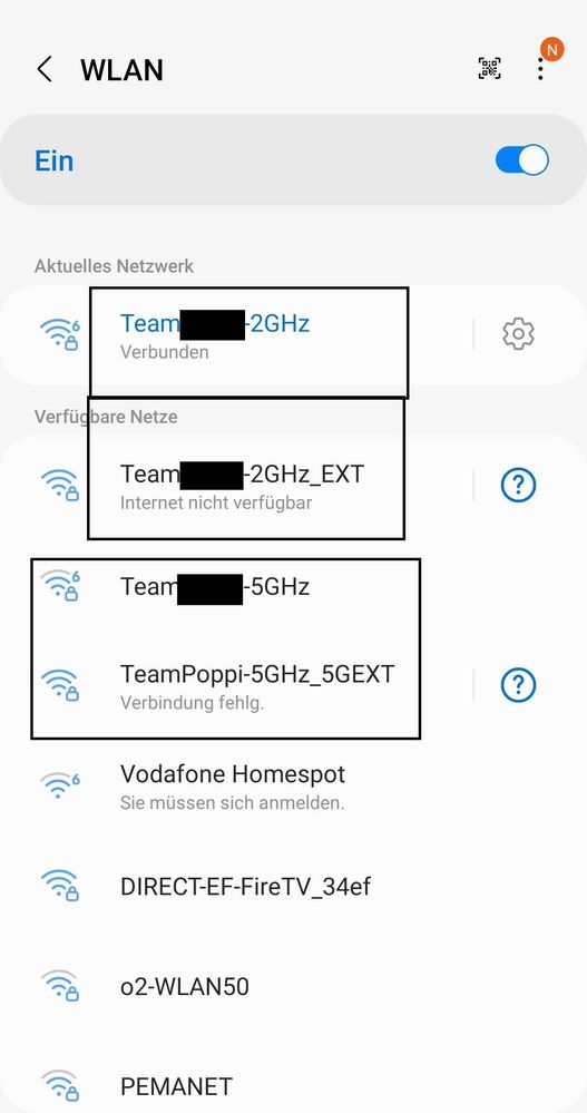

ich muss/möchte mein Wlan-Netz erweitern. Dazu habe ich mitlerweile zwei Tp-Link Wifi Extender gekauft (RE220 & RE650) - beide haben das Problem, dass sie nach einiger Zeit (ein paar Stunden) die Internetverbindung zum Host verlieren. (Das Hostnetzwerk hat weiterhin eine stabile Verbindung).
Ich muss den Repeater neustarten, dann funktioniert es wieder für einige Zeit. Das ist kein Zustand. Problem ist unabhängig von der Entfernung.
Die Vodafone station Firmware ist 01.04.046.04.07.EURO.PC20. Ich habe zwei SSIDS (2&5ghz) - der Repeater demnach dann auch zwei.

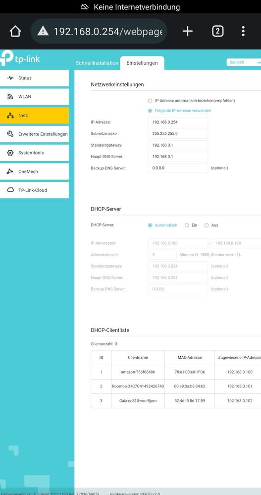

Ich habe bereits sehr viel probiert, Repeater über WPS sowie App eingerichtet, mehrfach auf Werk zurück gesetzt, neueste Firmware sowieso. Ich bin auch schon mit dem TP-Link support im Kontakt, habe dem Repeater eine statische IP (außerhalb der Hostnetzwerk Range) zugewiesen, verschiedene Modi durchprobiert. Ohne Erfolg.

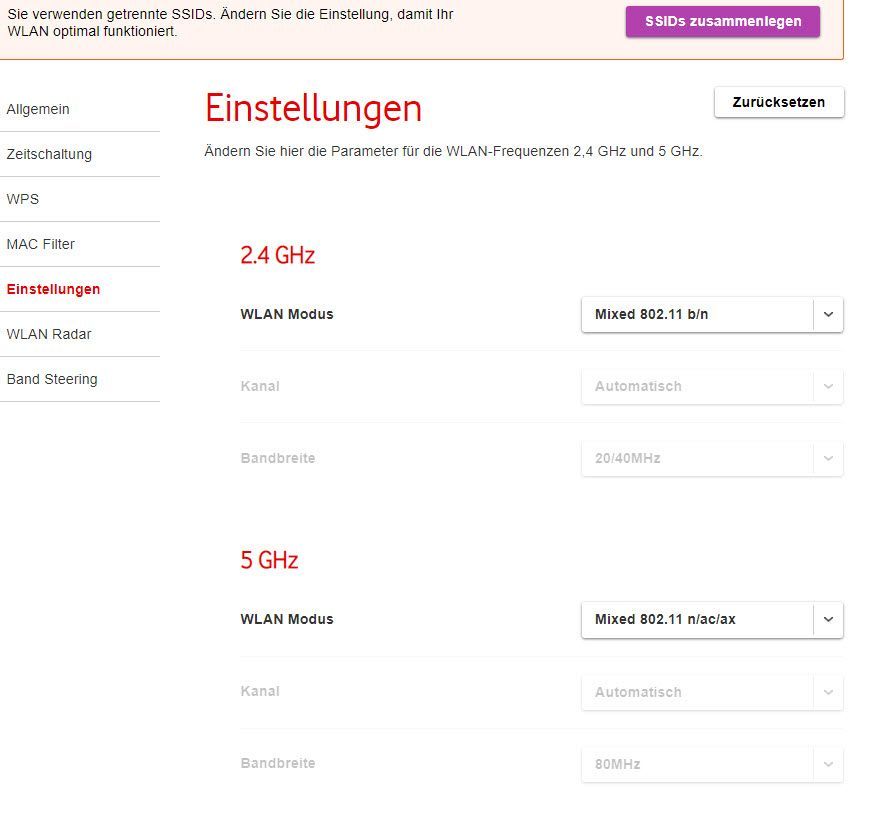

Eine Option steht noch offen- dem Vodafone Station Netzwerk feste Funkkanäle zuweisen- leider ist diese Funktion bei mir ausgegraut (bei jedem Wlan-modus, auch wenn via Kabel verbunden). Wieso?
Wer kann mir weiterhelfen? Zuerst einmal wie ich der Station feste Kanäle auf beiden SSIDs zuweise, darüber hinaus natürlich wie ich den Repeater dauerhauft zum Laufen bekomme. Anbei ein paar Screenshots des Set-ups.wifi übersichtwifi übersichtstation set upstation set uptp link setuptp link setuptp link fehlertp link fehlerstation SSIDsstation SSIDs

die WLAN Kanal Einstellungen sind ausgegraut weil bei wahrscheinlich die sog. SuperWLAN Option aktiviert ist
lässt sich in den Optionen im "Mein Vodafone" wieder deaktivieren
Hi, danke für deine Rückmeldung - diese Option war aktiviert und ich habe sie nun gekündigt. Mal schauen zu wann das wirksam wird auf dem Router und ob ein fester Kanal ggf. bereits hilft.
Du hast den DHCP-Server im Router und im Repeater aktiviert. Die benutzen beide den gleichen Adressbereich. Da kann es zu Konflikten kommen. Du könntest  dem Router  z.B. nur 51 bis 150 geben und dem Repeater 151 bis 250. So hast du auch noch Bereiche für statische IPs frei.
Aber dein Problem kann trotzdem was anderes sein.
hatte die Screenshots nicht so genau angeschaut
den DHCP Server solltest du auf dem TP Link natürlich deaktivieren
