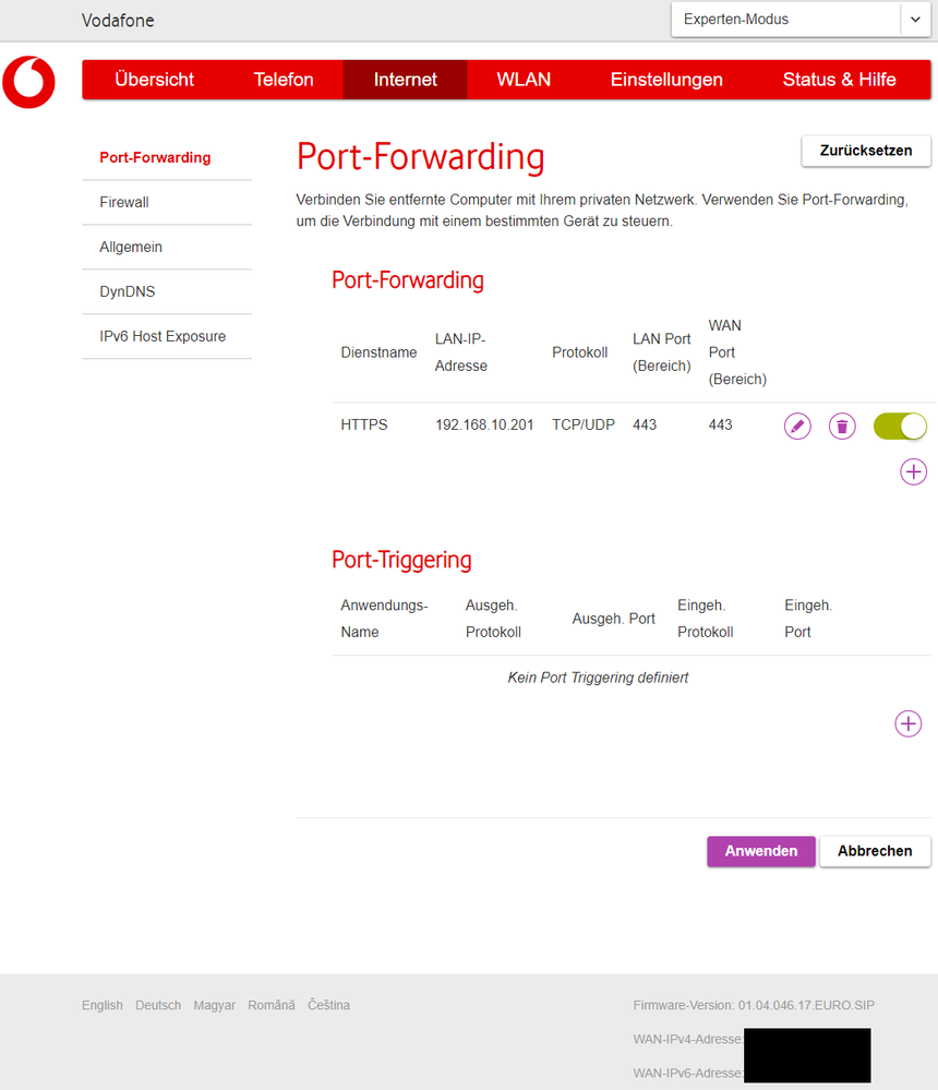

Ich habe auch direkt eine Portweiterleitung für mein NAS auf Port 443 eingerichtet, leider funktioniert diese jedoch nicht.
(Vorgehen: Plus geklickt, Name für Freigabe vergeben und Gerät aus Liste ausgewählt. Die lokale IP stimmt. Port 443 für WAN und LAN ausgewählt => Anwenden geklickt. Kippschalter für den Eintrag aktiviert und wieder auf Anwenden geklickt. TCP/UDP hatte ich nur zum Testen ausgewählt, ursprünglich nur TCP.)

Weiterhin habe ich auch den Port auf dem das NAS für HTTPS lauscht testweise auf einen anderen, nicht reservierten, Port (30001) geändert und die Weiterleitung entsprechend angepasst. Leider hat auch das nicht funktioniert.
