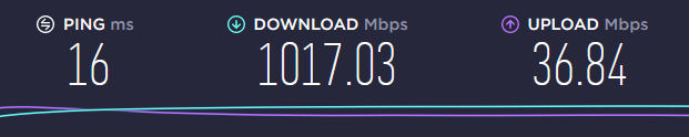

Ich habe das Problem ebenfalls am eigenen Leib erleben dürfen - wenn denn aus der 1 GBit/s-Leitung nicht mal mehr 10 MBit/s ankommen, obwohl ein anderer Rechner >900 MBit/s misst.
Karte gegen eine Intel AX210 getauscht - wohlgemerkt gleiches Notebook mit gleicher Antennenanordnung, wirklich nur die 2 Antennen abgesteckt, alte WLAN-Karte raus, neue WLAN-Karte rein, 2 Antennen wieder angesteckt -- und dann (reproduzierbar) das:
Und nun soll mir einer sagen, dass ein WLAN-Chip(satz) mit vernünftigen Treibern nicht doch wichtig wäre...
