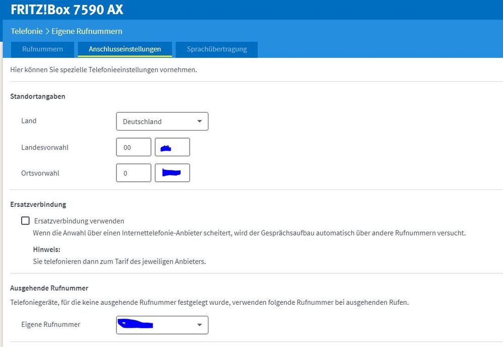

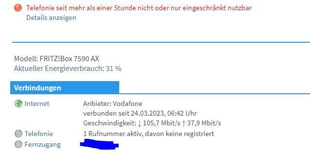

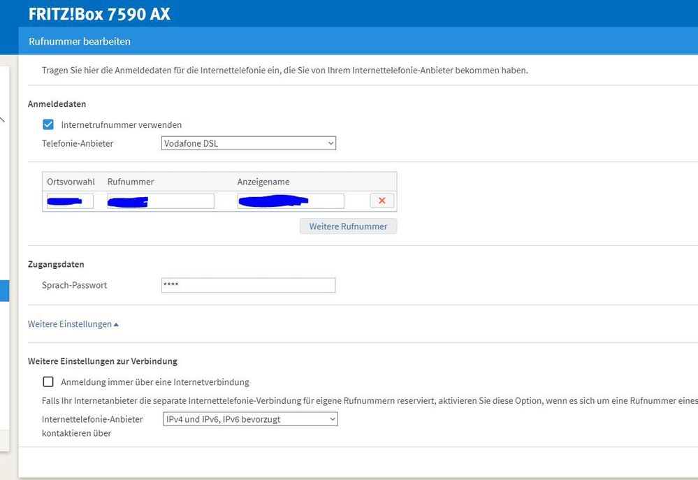

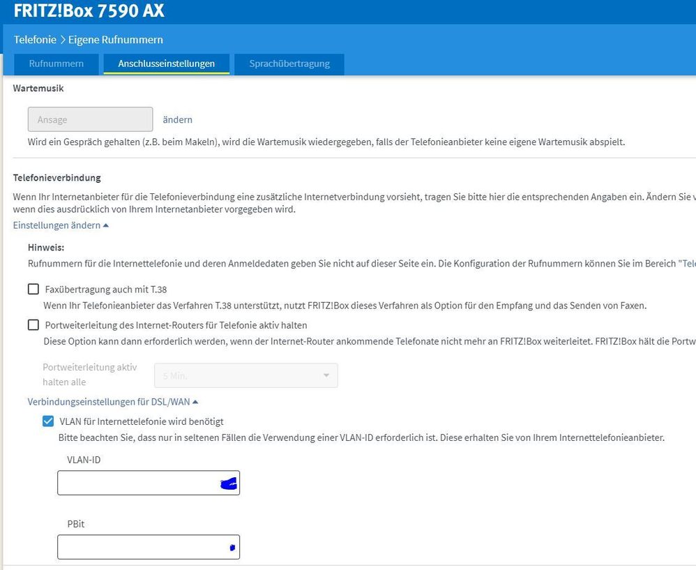

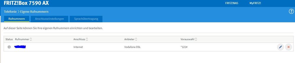

Hier mal Screenshots meiner Einstellungen (die Sternchen auf Bild 5 beim Sprach-Pw reduzieren sich immer auf 4, obwohl mein Pw viel länger ist. Ist das normal oder wird mein Pw nicht angenommen?):
IPv6 bevorzugt ist schon mal nicht richtig, da die privaten DSL Anschlüsse bei Vodafone i.d.R. noch über IPv4 laufen
und ein VLAN habe ich an einem von mir betreuten Vodafone DSL Anschluss auch nicht eingestellt
