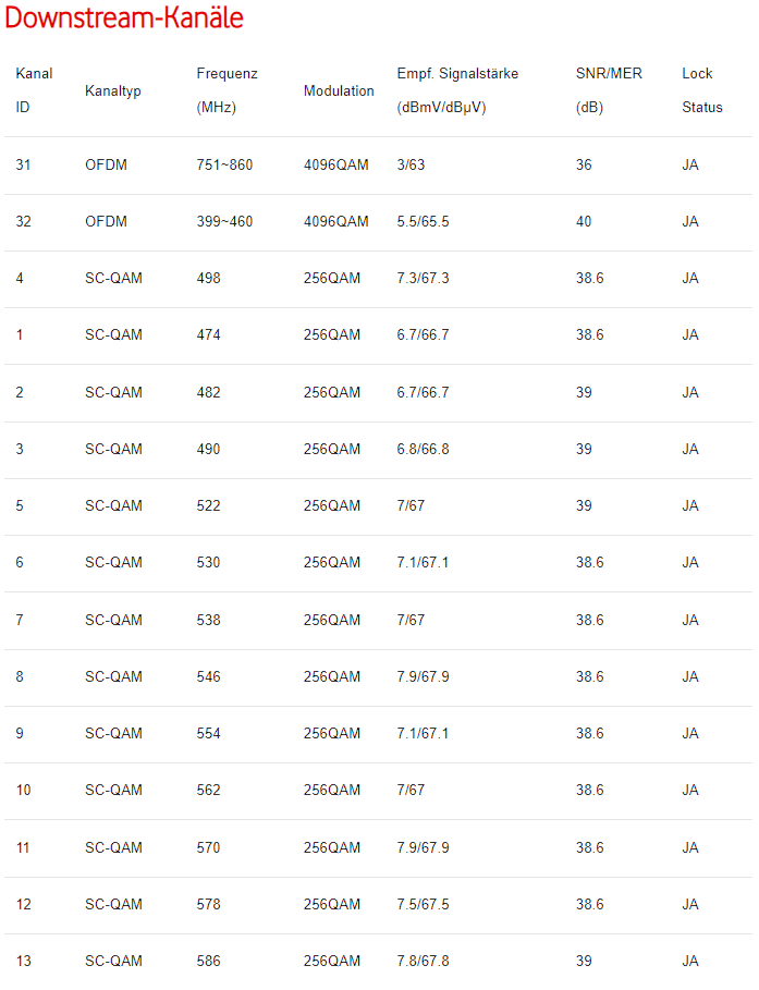

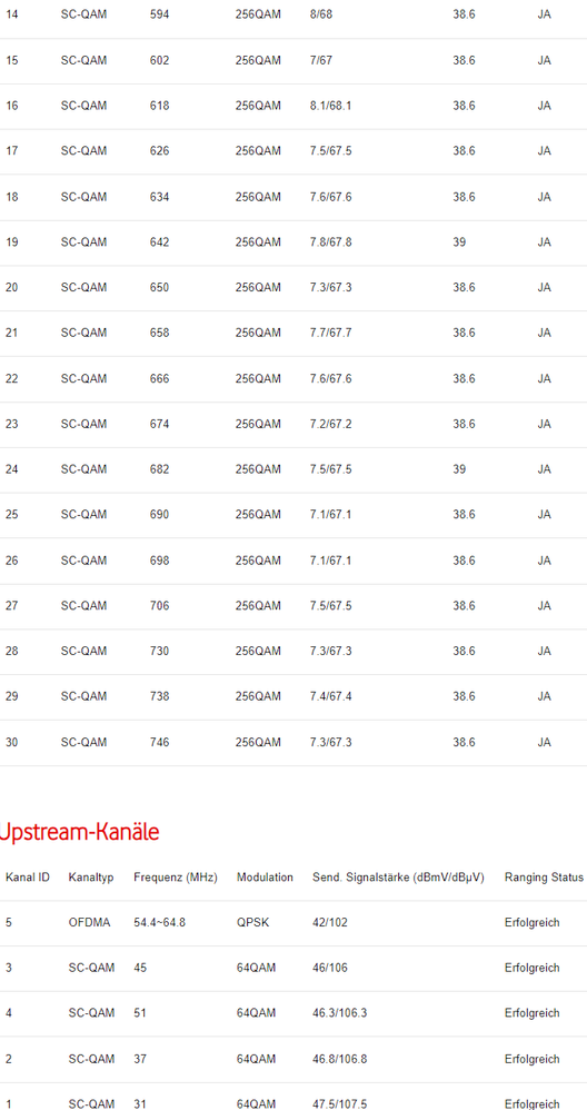

Signalpegel posten alle Kanäle als Screen!

Ja, kann ich machen:

Bei dir gibt es ein Problem mit dem DOCSIS 3.1 des US-Kanals, der läuft nur auf QPSK, was auf einen Rückwegstörer hindeutet.
