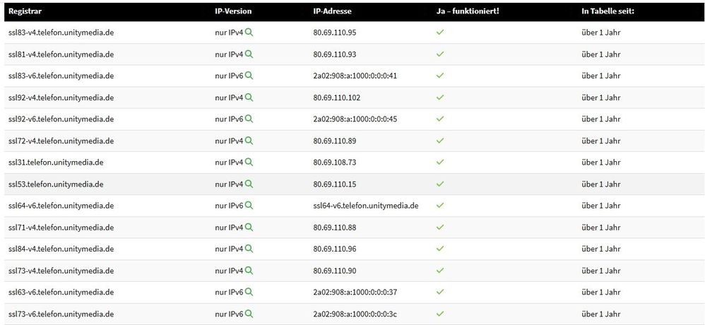

Kurtler
Über DSLite gibt es keine IPv4. Da geht das nur über IPv6.
Eine davon sollte dann schon funktionieren:
Gruß Kurt
IPv4: verbunden seit 03.06.2025, 10:58 Uhr, IPv4 über DS-Lite, AFTR-Gateway: xxxxxxxxxxxxx, IPv4-Adresse: xxxxxxx
IPv6: verbunden seit 03.06.2025, 10:58 Uhr, IPv6-Adresse: xxxxxxxxxxxxxx
Hatte am Wochenende ssl83-v4 installiert. Hat 2 Tage funktioniert, dann immer Vermittlungsfehler!
dann lass dich auf Dual Stack umstellen
Kurtler
AFTR Gateaway, da hat man keine öffentliche IPv4. Du musst einen IPv6 Registrar verwenden. Deine 6670 hat derzeit kein Dual Stack, sondern läuft nur auf DSLite.
