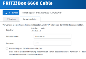

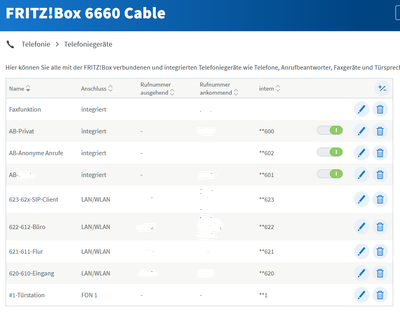

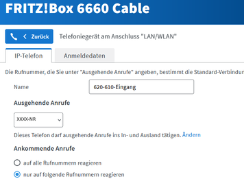

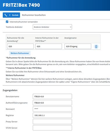

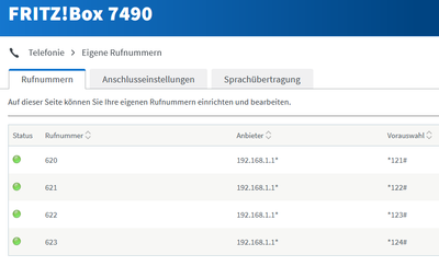

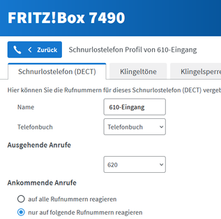

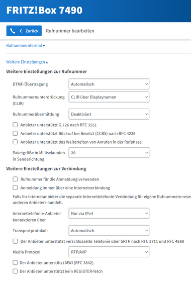

gerne - die SIP-Telefonie kann man an beiden Boxen einrichten und es muss über beide Boxen funktionieren. Ich habe es mit PhonerLite "ausgeklingelt" und dann für DECT genutzt. Aber vielleicht sagen Dir ja Bilder mehr. Die 6660 ist die Vodafone-Box - die 7490 eine alte eigene Box.
Wichtig ist, dass der Status der "Eigenen Rufnummern" an der Repeater-Box (7490) grün ist - sonst funktioniert die Telefonie zwischen den Boxen nicht.

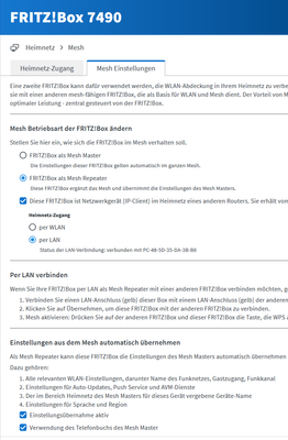

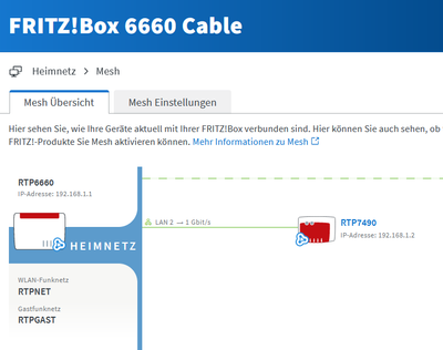

Hallo Jörgensen,
NEIN - beide sind im Mesh - nur die Telefonie ist inaktiv!! Hab nochmal ein paar Bilder gemacht:
Über Zurücksetzen habe ich die 7490 aus dem Mesh entfernt - und danach über die Connect-Funktion neu vermesht. Es könnte sein, dass falls man diesen Eintrag nicht entfernt, alte Daten erhalten und recycelt werden ....

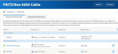

So sieh mein Mesh aus.

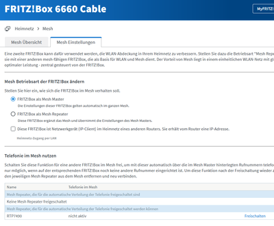

Falls hier die Telefonie für die 7490 aktiviert wird, ist die Anlage von eigenen Geräten in der 7490 nicht möglich. Man sieht, dass die Mesh-Telefonie nicht aktiviert wurde
 Mesh ist aktiv - aber ohne Telefonie! (Mesh braucht man für das WLAN und das Smart-Gateway)
So sieht das dann auf der 7490 aus. WLAN ist vermesht - das Telefonbuch kommt von der 6660
