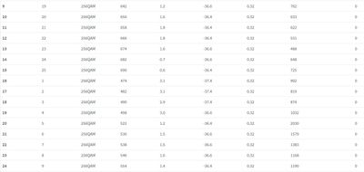

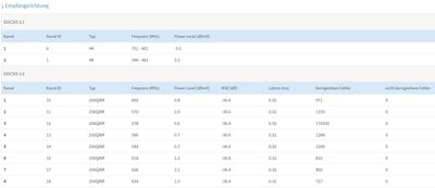

Poste mal ein Screenshot der Signalwerte der Box. Diese findest du unter Internet - Kabel Informationen -Kanäle.

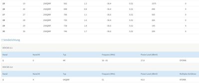

Nachfolgend die Screenshots der gewünschten Signalwerte...

2 US-Kanäle laufen nur auf 16QAM, was auf einen Rückwegstörer hindeuten könnte.
Gruß Kurt
