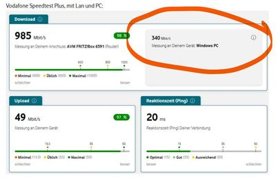

Messungen der Bandbreite ergeben 40-50% der Sollleistung (1 GBit). Darum habe ich mir die "Kabelinformationen" angesehen.
Am 30.11. habe ich ein Ticket geöffnet. Die Anzahl der "nicht korrigierbaren Fehler" ist 9 bzw. 10 stellig.

Der Fehler könnte hier liegen, an deinem PC.

Die Störung liegt nicht bei Vodafone, da zwischen Vodafone-Server und Router die volle Bandbreite erreicht wird. Das besagt der Vodafone Speedtest, der auch seitens Vodafone-Service eingesehen werden kann. Damit ist das Thema für Vodafone erledigt.
