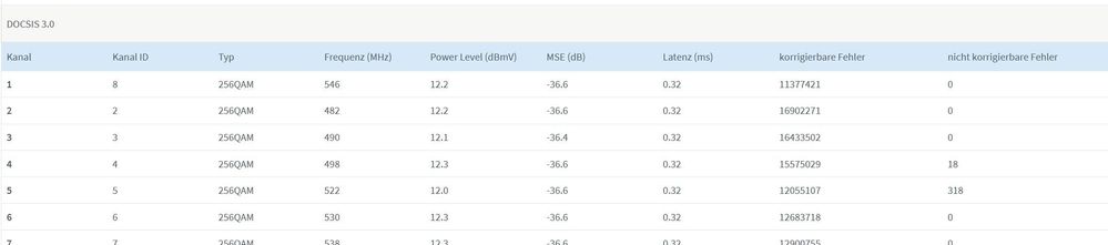

Aber Deine Fehlerrate im FB-Kabelmonitor ist doch sehr gering. Da sieht meiner rund 70 Stunden nach Neustart "erschreckender" aus ... und bei mir läuft die FB und I-Netverbindung.  Ich habe nur neugestartet um zu sehen wie FB und Wifi-Adaptor sich re-synchen.
Alle Kanäle sind bei mir in Epmfangsrichtung mit 256-QAM moduliert. Und wenn es an der Versorgung in der Straße liegt müssten die Probleme genauso und zeitgleich in der Nachbarschaft auftreten.
na klar sehen die Werte jetzt gut aus, das sind ja auch gerade mal etwas über 12 Stunden seit dem Neustart her. Tags zuvor sah das auch ganz anders aus.

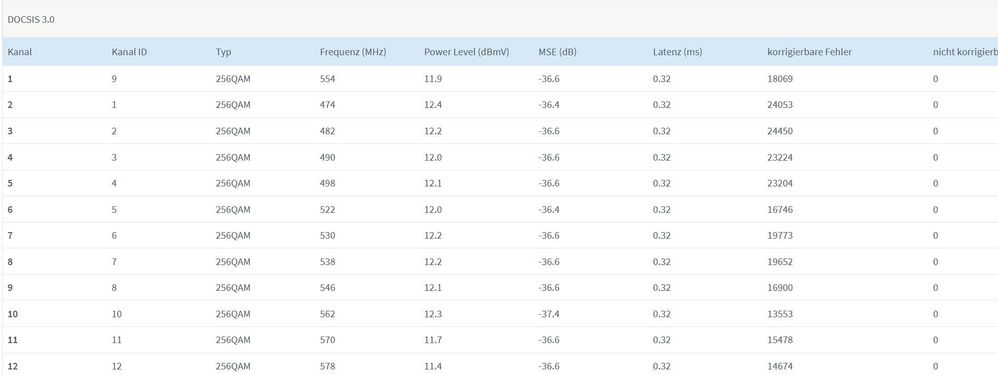

12 Stunden für die geringe Anzahl an Einträgen zu den korrigierbaren Fehlern? Das ist nichts.
Jetzt mal ein Screenshot von mir nach NUR 5 Minuten:
... und wärend ich den Post geschrieben habe steigt der Zähler unaufhörig weiter ... tausende counts.
