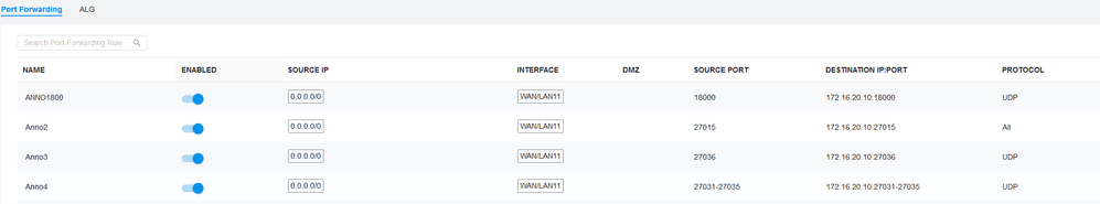

Port Forwarding
Vielleicht hat ja jemand eine Idee.
