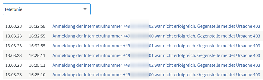

  1. kann ich die Telefonnummern nicht in meiner Box aktivieren, die bisher über SIP eingerichtet waren. Kann man die irgendwie von der ersten Box an die zweite übertragen? oder muss ich einfach damit leben, die Telefonnummern für die Zeit manuell auf die VF-Kabelbox zu übertragen, inkl. aller Telefonbücher und ABs usw.?
  2. viel wichtiger ist, was ich einstellen muss, dass auch IPv6 in der nachgelagerten Box funktioniert?
Hier die beiden Einträge aus dem Ereignis-Protokoll:
für 1:
für 2:

Sorry, hatte ich nicht geschrieben. Sinn ist, dass ich eigtl keine Lust auf Anpassung um gesamten Netz habe. Ich wollte weder die DECT-Telefone, noch sonstwie irgendwas ändern.
Ziel ist:
1. Zustand Box hängt am Kabel: ich stelle bei Zugangsdaten auf "Internetzugang über den Kabelanschluss", lege die Vodafone Box in die Ecke
2. Zustand Vodafone will was messen: ich stelle auf "Internetzugang über "LAN 1" und nutze die Vodafone Box als besseres Modem
Ich möchte einfach sozusagen nen "manuellen Handover" machen. Wenn ich meine Box ins Mesh der VodafoneBox stecke, muss ich alle meine vier Mesh-Repeater ebenfalls umstellen, die Telefonie samt ABs, Telefonbuch, etc auch. Ganz zu schweigen vom Rest meiner ganzen lokalen Netzwerk,Geräte- ca. 100 Stück. Die dann alle auf die neuen IPs etc umstellen müssen...
Eigtl macht meine FritzBox ja dann doch alles so, wie ich will. Die soll einfach von direkt Kabel auf nachgelagerte Box umstellen können....
So wie du dir das vorstellst geht das nicht
Mist. Nagut. 😞
Trotzdem Danke an euch!
