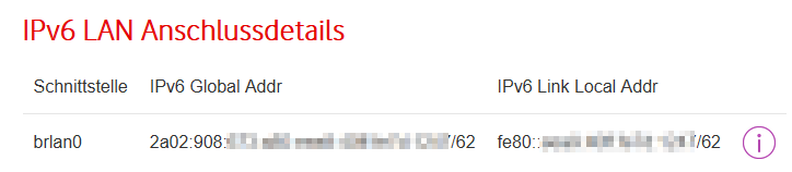

ich möchte mit meiner VodafoneStation in NRW IPv6 Prefix-Delegation machen. Vor Jahren mit dem alten Technicolor-Modem (TC7200) ging das mit 'nem /59er Prefix. Mit der VodafoneStation kriege ich kein Prefix bei gleichen Einstellungen am Router dahinter. Ich lese hier, dass in Hessen die VodafoneStation ein /59er Prefix rausgibt - allerdings in diesem Post im Bridge-Mode. Ich würde gerne weiter das VF-Station WiFi nutzen, also keinen Bridge-Mode (so wie damals mit dem TC7200 auch).

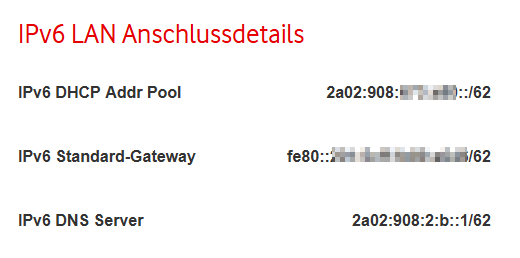

Wenn ich in die VF-Station-Daten gucke frage ich mich, ob die überhaupt genug Platz für ein Prefix hat - sie scheint selbst nur ein 62er-Prefix zu kriegen und das komplett für das eigene Netz zu verwenden (siehe Screenshots unten). Ich hatte die schwache Hoffnung, dass ich wenigstens noch ein /63er-Prefix kriege, aber auch da kommt nix...

Hi,
die Vodafone Station unterstützt kein Prefix Delegation. Damit bleibt nur der Bridge-Mode oder ein anderer Kabelrouter (Fritz!Box Cable).

am 22.01.2023 15:06
Ich hab's befürchtet...
Mal sehen, ob die das irgendwann mal freigeben - ist ja irgendwie schon anachronostisch, dass Vodafone das nicht möglich macht.

Hi,
@Caerandir schrieb:Letztendlich denke ich, es wäre doch im Interesse von Vodafone, wenn die Leute mehr auf IPv6 gingen,
Im normalen Heimnetzwerk ist in der Regel die Vodafone Station der einzigeste Router und somit steht IPv6 zur Verfügung.
@Caerandir schrieb:sobald man ein etwas komplexeres Heimnetz hat, braucht mann eben PD dafür.
dafür ist die Vodafone Station schlicht nicht gedacht/entwickelt. In diesem Anwendungsfällen wird eh von den meisten Leuten der Bridge-Mode genutzt und das Heimnetzwerk regelt (ein) zuverlässigere(s) Gerät(e) ![]()
