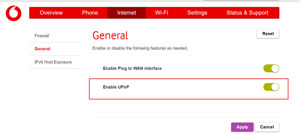

Also habe ich das WD MyCloud-Gerät gekauft. Wenn ich es direkt mit einem Kabel an den Router (Arris Vodafone Station TG3442DE) anschließe, funktioniert es nicht. Die Anweisung des WD MyCloud lautet, dass ich UPnP aktivieren muss. Dies lässt sich ganz einfach in den Internetoptionen -> Allgemein erledigen. Es wird außerdem darum gebeten, die folgenden Ports zu öffnen: Interner SSL-Port: 443, SSL-Port des Proxyservers: 8443, Interne Portzuordnung im Bereich der Ports: 40.000 – 49.000.

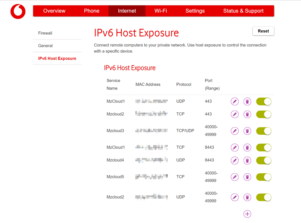

Kann mir jemand bitte erklären, wie man diese Ports am Router öffnet?

ich  habe das WD MyCloud-Gerät gekauft. Wenn ich es direkt mit einem Kabel an den Router (Arris Vodafone Station TG3442DE) anschließe, funktioniert es nicht.

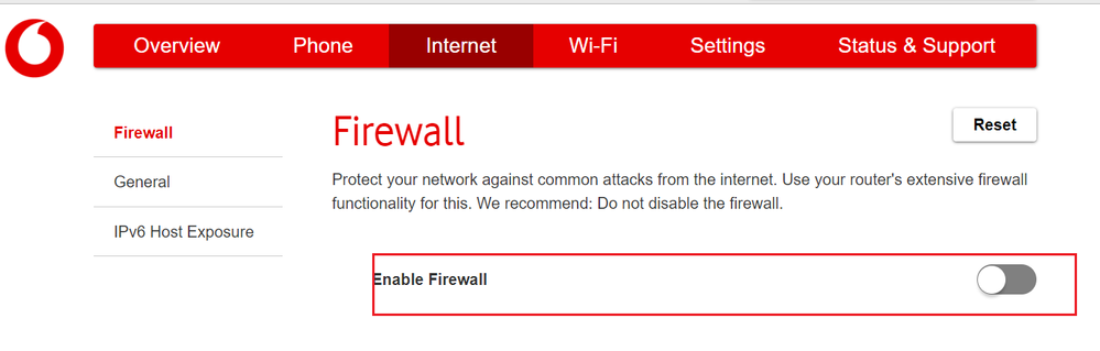

Ich habe auch versucht, die Firewall des Routers zu deaktivieren, aber es funktioniert immer noch nicht.
Es gibt eine Option, um bestimmten Geräten bestimmte Ports zu erlauben, aber es werden nur die Optionen UDP, TCP und UDP/TCP angezeigt. Ich sehe keine Erwähnung von SSL. Ich weiß, dass dies wahrscheinlich nicht der richtige Ort dafür ist, aber ich habe trotzdem alle folgenden Kombinationen ausprobiert. Nochmals, ich bin mir bewusst, dass es wahrscheinlich ein Fehler meinerseits ist.
Die Ports können nicht geöffnet werden - auch hilft UPnP nicht weiter, weil dein Anschluss keine öffentliche IPv4 hat, die für die Verwendung von WD MyCloud zwingend notwendig wäre.
Kurz gesagt: Das von dir gewählte Gerät unterstützt kein IPv6, was aber zwingend für den externen Zugriff notwendig wäre.
