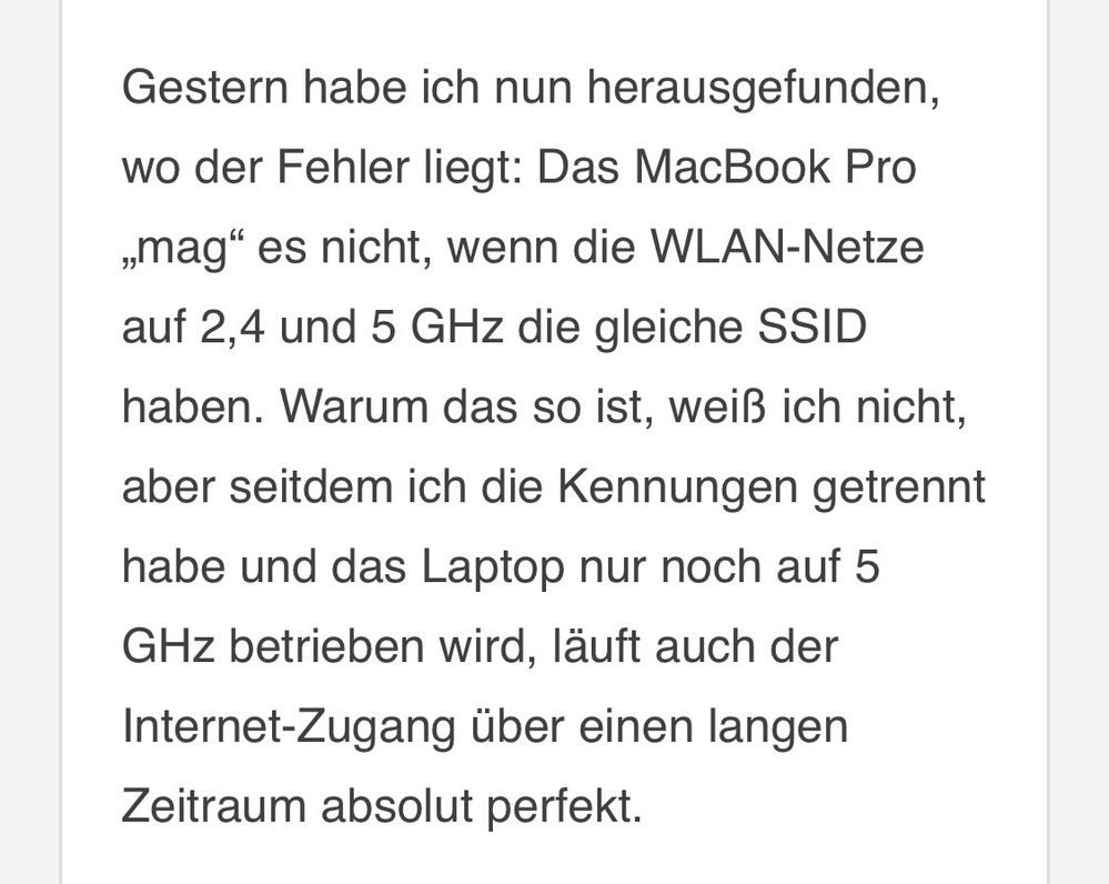

Hi @jonas__ ,
vielleicht hilft die Lösung
Hi danke für deine Antwort, leider funktioniert das auch nicht , ssids sind bereits getrennt.
jonas__
Hallo "mitleidender" also vorher hatte ich eine 6660 da ging es bei mir ganz normal also hatte im 5ghz keine Probleme
