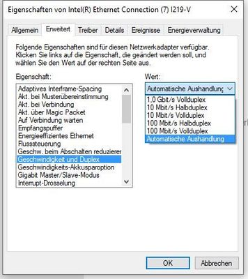

Eigenschaften der Netzwerkkarte überprüft?
Danke für eure Antworten! Also zunächst mal: Die PCs hängen direkt "an der Wand" per LAN, der Router ist zwei Zimmer weiter. Das MacBook Air hat keine LAN-Buchse, da hängt eine Docking-Station dazwischen. Das mit der Netzwerkeinstellung teste ich heute Abend, danke dafür!

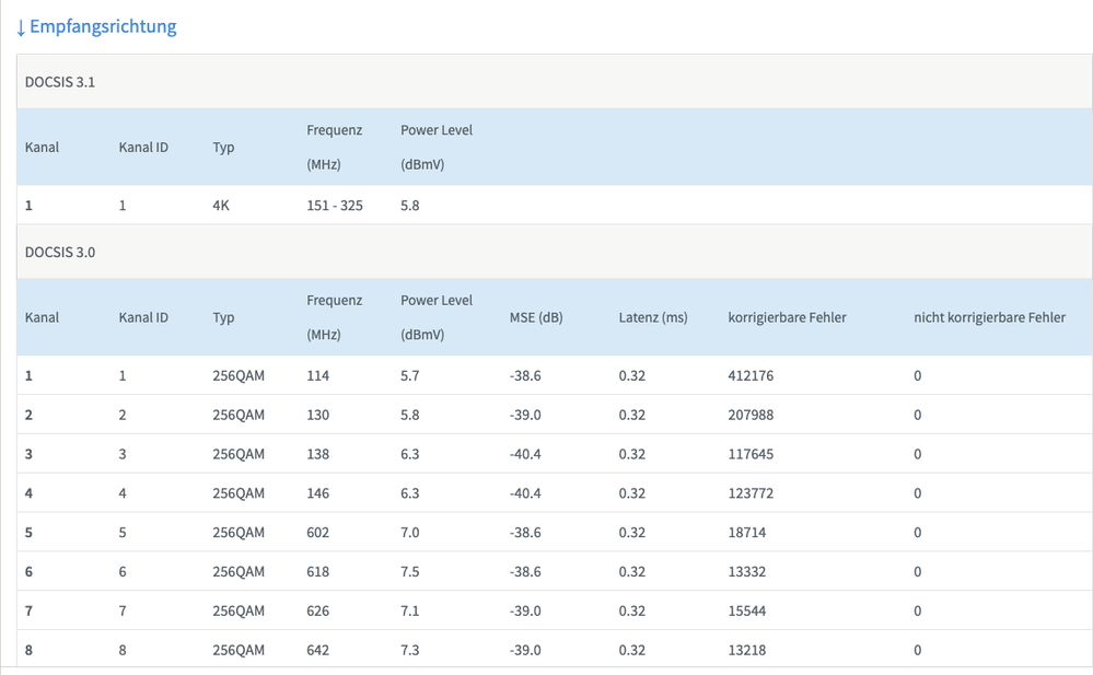

wie sehen die Signalpegel aus?
Internet > Kabel-Informationen > Kanäle

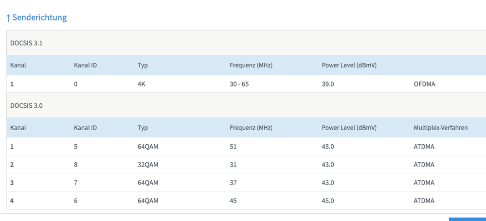

Welcher Wert ist auf der genannten Seite interessant? Ich verstehe da leider gar nichts, daher hänge ich mal zwei Screenshots an...Bildschirmfoto 2022-03-02 um 09.48.58.pngBildschirmfoto 2022-03-02 um 09.48.49.png

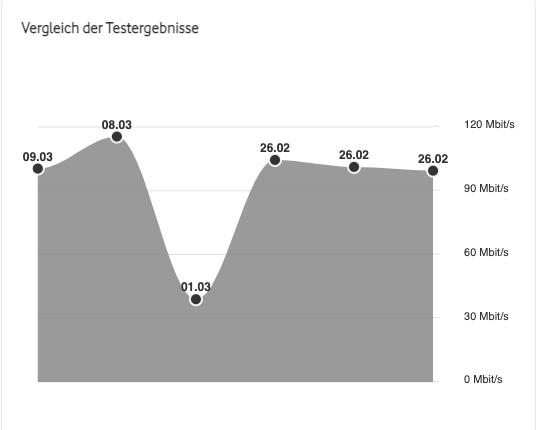

Also, aktueller Stand: Mit einem neuen LAN-Kabel ist zumindest mein Mac jetzt ungefähr wieder so schnell wie vor dem Tarifwechsel (siehe Screenshot). Der Knick im Bild ist sozusagen der neue Router. Bildschirmfoto 2022-03-09 um 09.57.40.png
