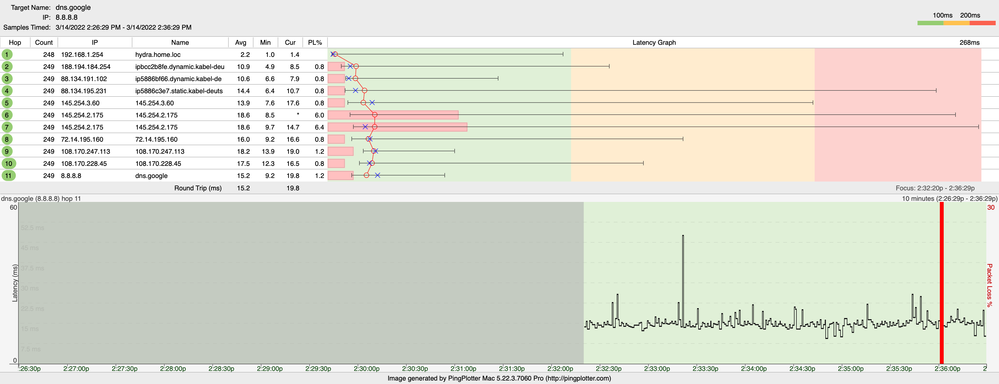

Im Anhang mal ein Screenshot nach dem frisch gestartetem Kabelmodem. Selbst hier hat man schon zwei timeouts.

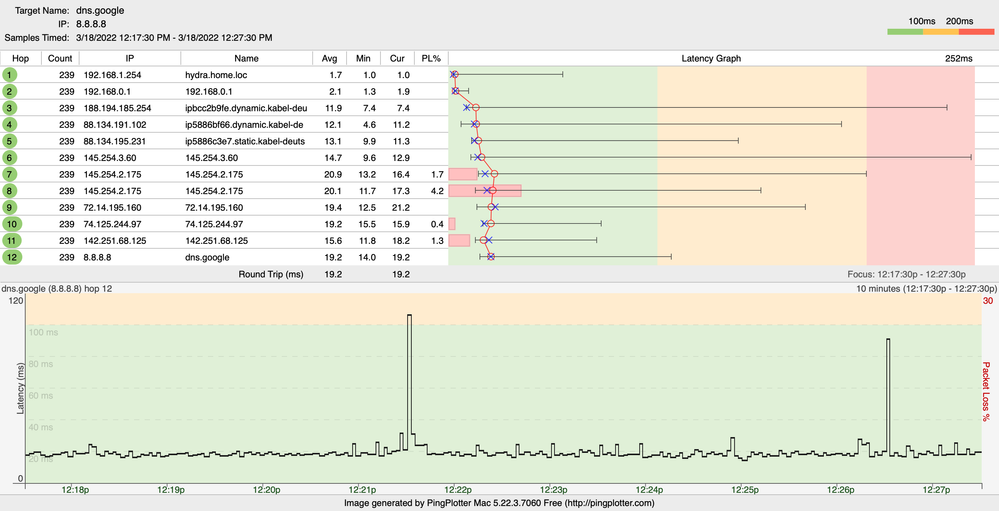

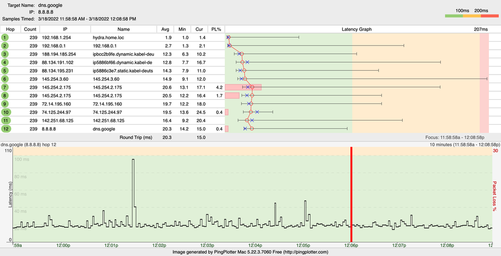

Hallo @pRo-Marco,
wie gewünscht habe ich den Bridge-Modus abgeschaltet und den Ping-Test nochmals durchgeführt. Die Bilder sind im Anhang.
Gibt zwar immernoch den ein oder andern Paketverlust, aber nicht mehr direkt innerhalb des 1. bzw. 2. Hops.
