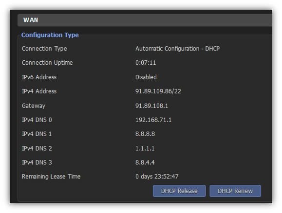

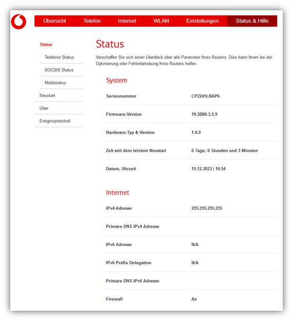

seit den Wartungsarbeiten am 8.12 funktioniert der Bridge Mode nicht mehr.
Nach hin- und her mit dem Support (seit mittlerweile einer Woche) habe ich meine Connect Box gegen eine Vodafone Station getauscht bekommen. Aber keine Änderung. WAN IPv4 ist da, aber kein Internet im Bridge Mode. Im Router Mode funktioniert es.
Die Router und beide Vodafone Modems habe ich schon mehrfach zurückgesetzt. Auch Tests mit anderen (alten) Routern ergaben keine Änderung. Immer "Bridge Mode = kein Internet".
Heute stelle ich fest, dass mein Laptop (direkt angeschlossen an der Vodafon Station) funktioniert.
Frage: Warum funktioniert ein Router nicht mehr?!?

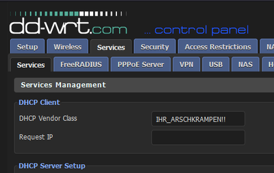

Chris72760
SPOILER: Problem gelöst.
Hallo Peter,
danke Dir, jetzt weiß ich was mit Option 60 gemeint ist. Auch wenn es mir im ersten Moment Null geholfen hat, da ich die Option 60 eher mit BootP/PXE/TFTP verbunden habe. Schaut dann aber bei IANA nach Option 60 dann ist das die CLASS ID.
Gestoßen bin ich hier drauf: https://www.kabeluser.de/threads/40929/
Was dann zu hier geführt hatte: https://forum.vodafone.de/t5/Ger%C3%A4te/Bridge-Mode-funktioniert-pl%C3%B6tzlich-nicht-mehr-Technik-...
Lange Rede kurzer Sinn. Man muss nur irgendwas bei CLASS ID eintragen.

bekommt das direkt an die Vodafone Station angeschlossene Laptop bei aktivem Bridge-Mode eine öffentliche IPv4 Adresse zugewiesen?
@Chris72760  schrieb:
Ansonsten fällt mir noch der "seltsame" DNS Server "192.168.71.1" auf. Ist dieser von dir gesetzt?

Natürlich bekomme ich am Laptop eine IPv4 zugewiesen - sonst hätte ich ja kein Internet 😉
Der DNS ist ein lokaler DNS. Da ist nichts merkwürdig.

Hi Christian,
hast du am Router die DHCP Option 60 gesetzt? Dies ist im Vodafone West Gebiet erforderlich, da der Vodafone DHCP Server sonst keine IP-Adressen "rausrückt".

Ich bekomm doch eine IPv4, Gateway und zwei DNS.
das Problem was ich sehe ist dass mich der Gateway nicht “durchlässt“.
Chris72760
Hallo Peter,
