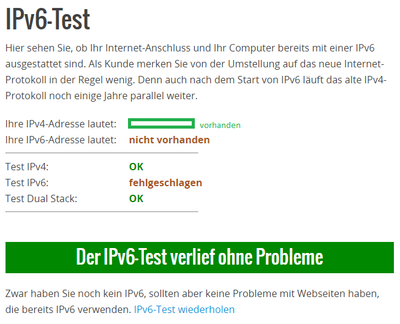

müsste dann bei wieistmeineip.de auch eine IPv6 angezeigt werden? Denn da habe ich nichts, aber bei deren Test kommt
Ich weiß nicht infern wieistmeineip in dieser Hinsicht nützlich ist. Wenn ich das sonst irgendwie prüfen kann, wäre ich für einen Hinweis dankbar.
Hoffe das beantwortet diese Fragen soweit.

bei Deinem IPv6 Test hattest Du gesehen, dass derzeit keine v6 Adresse bei Dir zugewiesen ist. Dies rührt noch vom Bridge-Mode, da der Server dies nun so für Dich abgespeichert hat. Eine Änderung erfolgt mit der Zeit (unterschiedliche Zeiten möglich).
Da von unserer Seite sonst nichts an Einstellungen geändert werden kann. wäre die Einstellung vom PC/Server eine Möglichkeit.
