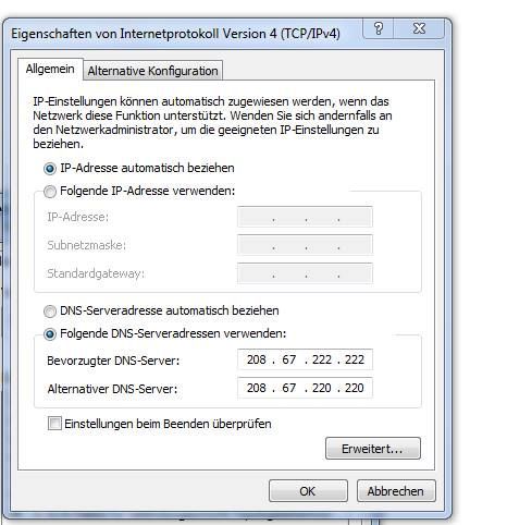

hast du an deinem Ethernet Controller was verändert? DNS Adresse darf nicht von Google usw. kommen, sondern von Vodafone.

Bewusst habe ich nichts verändert. Sowohl mein Endgerät als auch die Fritz.box war soweit drauf eingestellt, die DNS automatisch zu ermitteln bzw. die des Anbieters anzunehmen. Habe dann abweichend davon auch mal die von dir empfohlenen DNS-Server probiert, leider ohne Erfolg.
