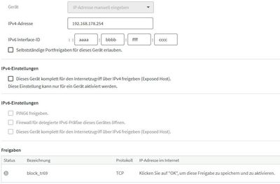

bei mir wurde zwar noch nie etwas von Vodafone aus der Ferne an den Einstellungen geändert und wenn ich IPv6 deaktiviere bleibt das auch deaktiviert, aber wenn man möchte sollte man eine Fernkonfiguration durch den Anbieter theoretisch auch unterbinden können  😉
dazu mal eine Freigabe für Port 8089 (TR-069) erstellen und ins Nirvana laufen lassen, müsste eigentlich funktionieren...

dann probiere das doch mal mit der fake Freigabe  😉
