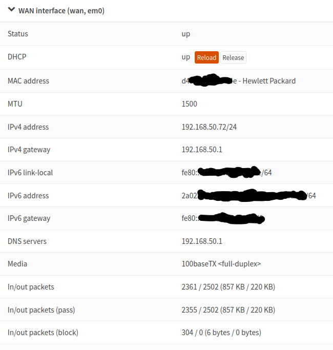

habe eine Frage zu OpnSense hinter einer Vodafone Station (Kabelanschluss zum Internet).

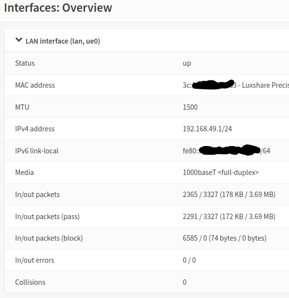

Mein Problem ist, dass die OpnSense am WAN Interface eine IPv6 Adresse bekommt, aber der am LAN Interface angeschlossene Laptop nicht. Wenn ich den Laptop direkt an die Vodafone Station hänge, bekommt der eine IPv6 Adresse und https://test-ipv6.com/ zeigt sie mir auch an.

Daraus schließe ich, das IPv6 an meinen Anschluss grundsätzlich funktioniert. Stimmt das?
Installiert ist OPNsense 21.7.2_1-amd64.  Bridge Modus ist nicht eingeschaltet.
Konfiguriert habe ich:

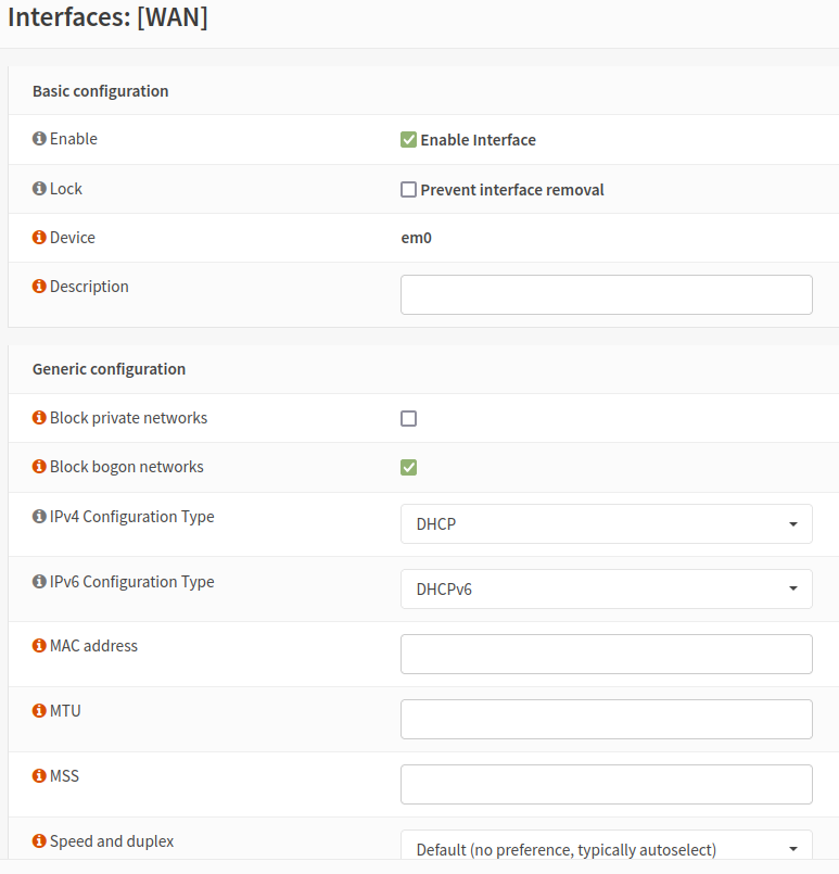

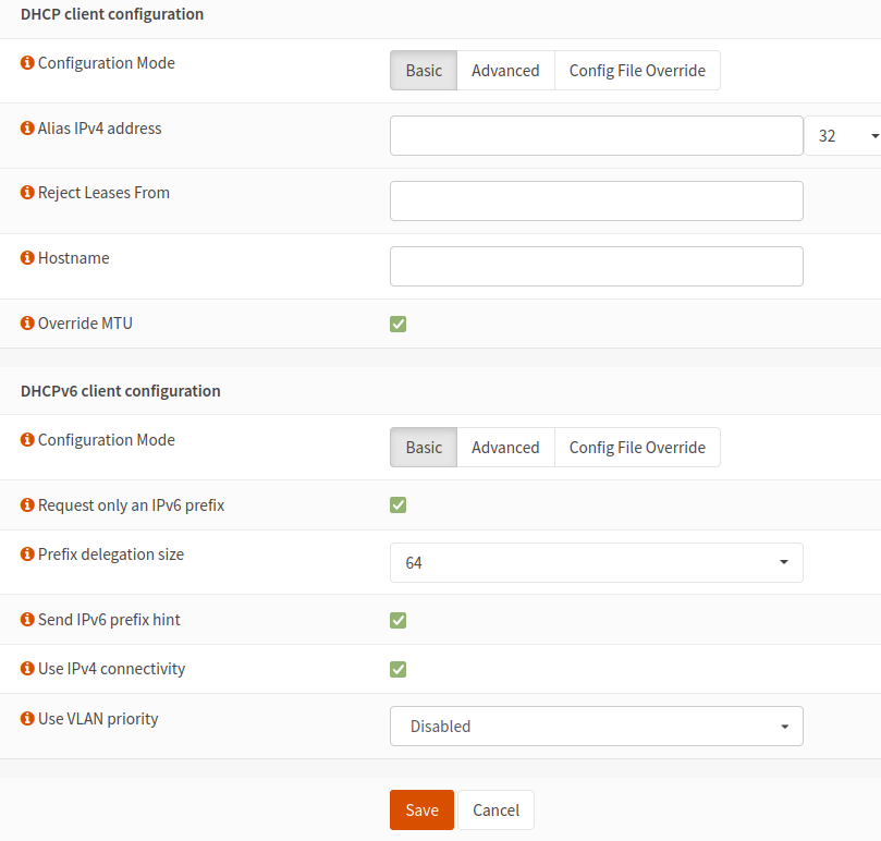

WAN:
IPv6 Configuration Type: DHCPv6
Request only an IPv6 prefeix: ein
Prefix delegation size: 64
Send IPv6 prefix hint: ein
Use IPv4 connectivity: ein

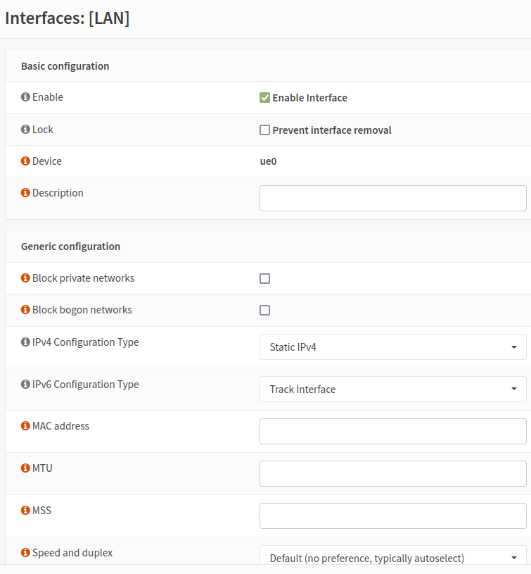

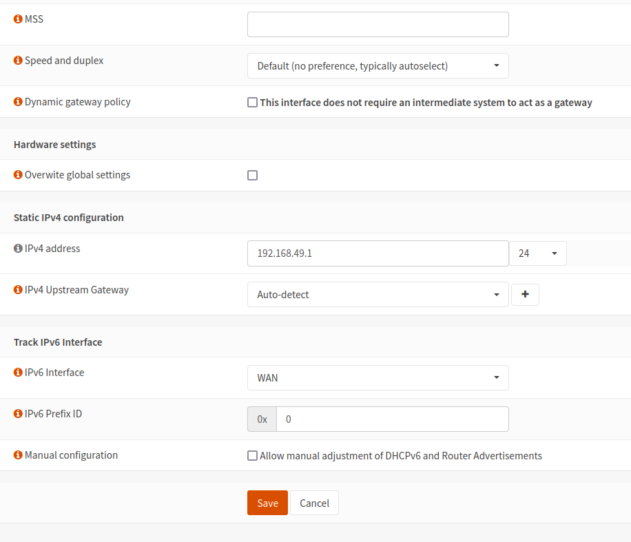

LAN:
IPv6 Configuration Type: Track Interface
IPv6 interface: WAN
IPv6 Prefix ID: 0

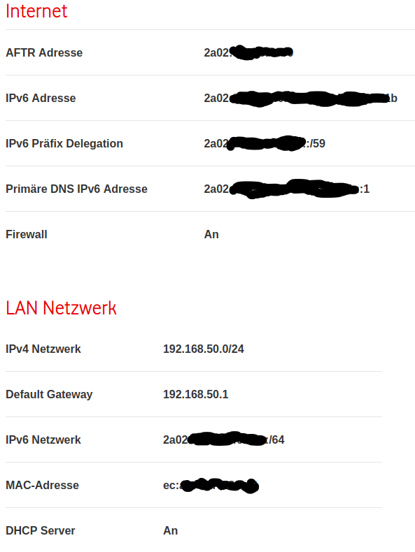

Angehangen habe ich Screendumps der Konfiguration und was mir die Vodafone Station anzeigt.
1.) Und nun die Preisfrage, warum bekomme ich hinter dem OpnSense LAN Interface keine IPv6 Adresse zugeteilt?
2.) Brauche ich dazu den Bridge Modus an der Vodafone Station? Wäre das die Lösung?
3.) Habe gelesen das der Bridge Modus nur IPv4 liefert. Kann das jemand bestätigen?
4.) Habe auch gelesen, das die Vodafone Station keine Prefix Delegation kann! Kann das jemand bestätigen? Läuft IPv6 auch ohne PD und was muss ich dazu auf der OpnSense einrichten? Bzw. kann ich mir einen Prefix ausdenken oder wo bekomme ich einen her?
5.) Wie man auf den Screenshoots sehen kann, habe ich keine /128 Adresse auf dem WAN Interface. Ist das richtig? IMHO wird doch eine /128 Adrese für die OpnSense selber benötigt. Oder?
Fragen über Fragen Smiley (fröhlich) Ich hoffe Ihr versteht mich und könnt mir helfen.
Vielen Dank für das lesen und Eure Mühe
Freue mich auf Eure Ideen und Anregungen.
VS InfoVS Info
WAN StatusWAN Status
LAN StatusLAN Status
LAN Konfig 2LAN Konfig 2LAN Konfig 1LAN Konfig 1WAN Konfig 2WAN Konfig 2WAN Konfig 1WAN Konfig 1

Die Standardkabelrouter unterstützen leider kein Prefix Delegation.  😞
Wenn ich das richtig verstanden habe, dann ist doch der Prefix der Netzwerkanteil der IPv6 Adresse. Und den habe ich doch schon vom Provider bekommen (siehe Provider Screenshoot). Damit müssten sich doch auch ohne Prefix Delegation korrekte IPv6 Adressen sozusagen, händisch/statisch zusammen bauen lassen. Die müsste ich dann nur manuell auf der OpnSense konfigurieren.
Stimmt meine Annahme?
Und wie geht das ganz praktisch? Hat das schon mal jemand gemacht?
das funktioniert wie gesagt nur mit eigenem Modem oder Fritzbox
mit der Vodafone Station geht es nicht, auch nicht manuell
Alles klar, dann werde ich mich mal auf die Suche nach einer geeigneten Fritzbox machen.
Danke für die Antwort
