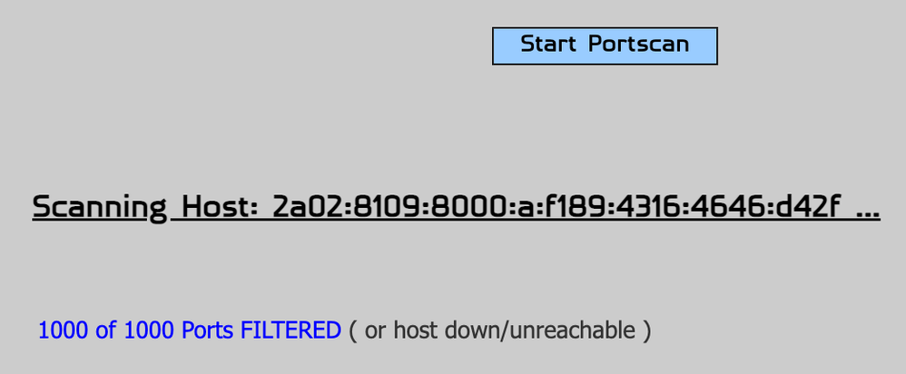

hier kannst du testen ob die jeweiligen Ports über IPv6 offen sind:
am 08.02.2023 13:26
Hier sind die Ergebnisse des IPv6 Portscan - alle Ports unerreichbar.
