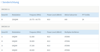

ich habe seit verganene Woche einen Kabel-Internetanschluss Gigazuhause 250 Mbit/s. Als Endgerät habe ich eine Fritzbox 6670 mitbestellt. In der Fritzbox können unter Internet "Übersicht die Verbindungsaktivität und die Kanäle" abgerufen werden.
Was kann ich machen, denn der Upload erreicht nie mehr als 15 - 20 Mbit. Die Downloadraten sind aber ok.
Ich vermute, dass unser HAV zu alt ist (Delta BK Verstärker BK 22).
Anbei sende ich mal die Werte Kanäle jetzt und nach Neustart der Fritzbox.

Die DS Signalpegel sind völlig außerhalb der Toleranz. Da muss ein Techniker vorbeikommen.
Gruß Kurt

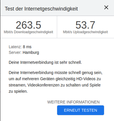

Ich habe nun auf eigene Rechnung den Axing BVS 13-69N Hausanschluss-Verstärker 30dB bestellt (50 €) und die Werte selbst eingestellt. Der Upload ist seitdem hervorragend.
