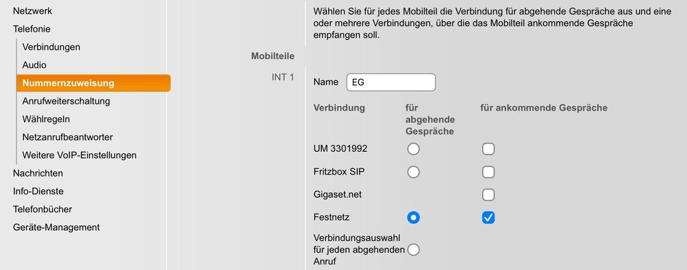

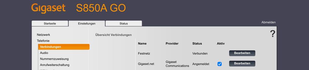

Hi, also hast Du in Deinen Telefonieeinstellungen (ich hatte ja den Screenshot dabei)  bei den ausgehenden Telefonaten Festnetz als Standard konfiguriert, wenn Du ein Telefonat ausgehend führen willst und das funktioniert auch nicht? Wenn Du VOIP sagst: Du hast jetzt noch einen Anbieter über VOIP hinterlegt der funktioniert? Aber wenn Du die Einstellung auf Festnetz als ausgehend konfigurierst klappt es nicht?

hier erscheint dann Festnetz verbunden
Und bei er Nummernzuweisung ebenfalls Festnetz für abgehende Gespräche. Mir fällt sonst nichts ein, warum das bei einem Analog Telefon funktioniert und bei der Siemens nicht.
