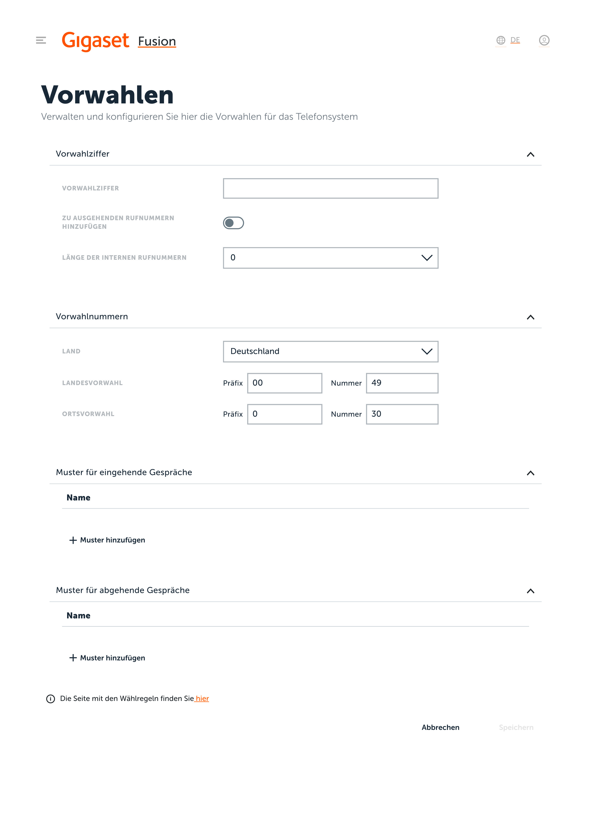

Anbei finden Sie Screenshots der manuellen Konfiguration des Gigaset Fusion und des Fritzbox 6660-Routers.
Nachdem Sie meine manuelle Konfiguration überprüft haben, würde ich mich über Ihre Empfehlung oder Ihren technischen Vorschlag freuen, um die Konfiguration des Gigaset zu optimieren, damit alle eingehenden Anrufe empfangen werden können.

Eine angenehme Überraschung: Mit meiner Nummer +4930XXXXXXXX kann ich Anrufe direkt über das Gigaset Fusion-Gerät tätigen und empfangen.
Ich habe jedoch festgestellt, dass bei allen eingehenden und ausgehenden Anrufen über Gigaset Fusion eine Wartezeit von etwa 30 Sekunden besteht, bis der erste Anrufton zu hören ist.
Ich finde das sehr seltsam, vielleicht habe ich Ihre Empfehlungen nicht richtig umgesetzt. Hier sind die neuen Screenshots zur Beurteilung.
Ich bin weiterhin offen für Ihre Vorschläge...
