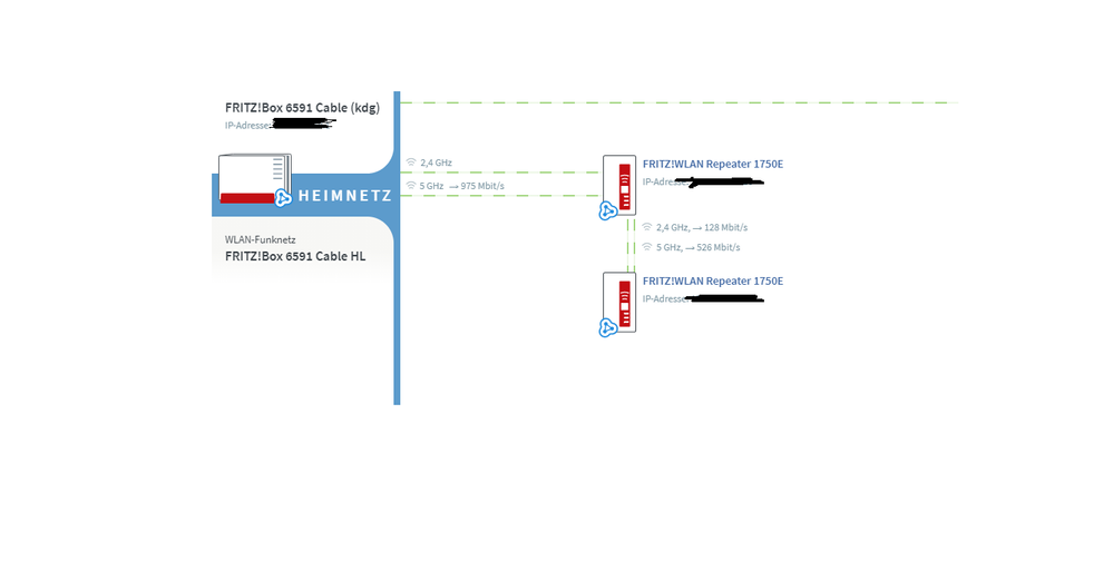

Wlan.pngIch weiß nicht ob man da Irgendwelche Zahlen erkennen kann, aber Ich habe von der Basis zum Repeater Nummer1 975Mbit/s Download über 5GHz  und zum zweiten 526 Mbit/s Download über 5GHz. Aber es kommen im Speedtest nur 175 Mbits an. Zudem ist der Upload auch nicht gerade der Burner(6Mbit).
Ping ist auch relativ hoch aber das kann auch daran liegen, dass ich im dritten Stock mein Pc stehen habe.
Was soll ich machen. Ist das ein Problem von den Repeatern oder soll ich ein techniker bestellen?
Die Repeater hatte ich vor der Verbindung in die Werkseinstellungen gestellt.

Dein Problem ist, dass jeder Repeater die Datenrate halbiert - weil er halt 50% der Zeit mit dem einen Nachbarn und die anderen 50% mit dem anderen Nachbarn sprechen kann -- gleichzeitig mit beiden Seiten geht halt nicht.
Und du hast hier sogar noch das sogenannte "Hidden Station"-Problem - wenn die FritzBox mit dem ersten Repeater spricht, kann der zweite Repeater nicht mit deinem Rechner sprechen, weil der zweite Repeater das Signal des ersten Repeaters sieht. Würde er gleichzeitig senden, würde das nur zu Problemen führen.

Also Ich hab mal ein Test mit lan von der Basis in ein Laptop gemacht und da hatte ich 500 mbits Maximal. Aber ich finde es komisch das da dann andere Werte stehen als Ankommen. Ich meine jz in der Heimnetz/Mesh Ansicht(Bild).

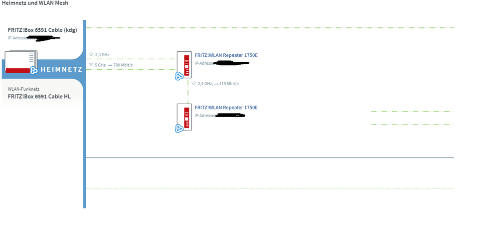

Mitlerweile schon. Seid dem letzten Update der Repeater sieht das ganze soo aus. Also es kommen auch nur die 50-100 mbit an. Vorher ging das auch noch über 5 GHz oder so jz nur über 2.4 GHz??
