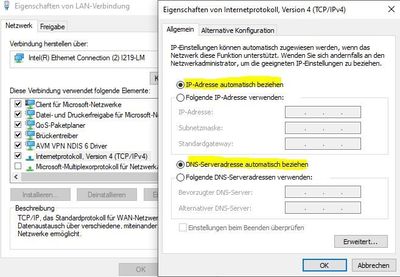

anscheinend verwendest du am Client eigene DNS Server Einstellungen, sonst würde fritz.box aufgelöst werden
stell das mal auf automatisch beziehen ein

am 13.01.2023 10:50
in den Netzwerkeinstellungen deines PCs
