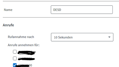

Dem zweiten AB eine eigene Nummer vergeben und soweit eingerichtet.
Eine Rufweiterleitung von der Hauptnummer (wenn besetzt) auf die zweite Rufnummer (zweiter AB) eingerichtet.

Wie sind die Telefoniegeräte eingerichtet?
Insbesondere "Busy on Busy" sollte nicht aktiv sein

Das mit 1 Rufnummer kann ich nicht mehr nachweisen. Das war der Vertrag meiner Mutter, die schon länger verstorben ist und sich wegen dem piepsen (busy on busy) beschwerte, das manchmal kam, während sie telefonierte.
busy on busy aktiviert und das piepsen war weg. So nebenbei stellte ich zufällig fest, dass ich auf einem weiteren Telefon eine andere Rufnummer anrufen konnte, während sie telefonierte, wenn busy on busy deaktiviert war.
Zum AB:
Ich habe einen AB auf einer nicht benutzten Rufnummer eingerichtet und eine Rufumleitung auf diesen gemacht.
von einer Nr. habe ich eine Rufumleitung "bei belegt" auf den AB gemacht.
Busy on Busy aktiv: AB läuft
Busy on Busy deaktiviert: Ich werde nur bepiepst.
