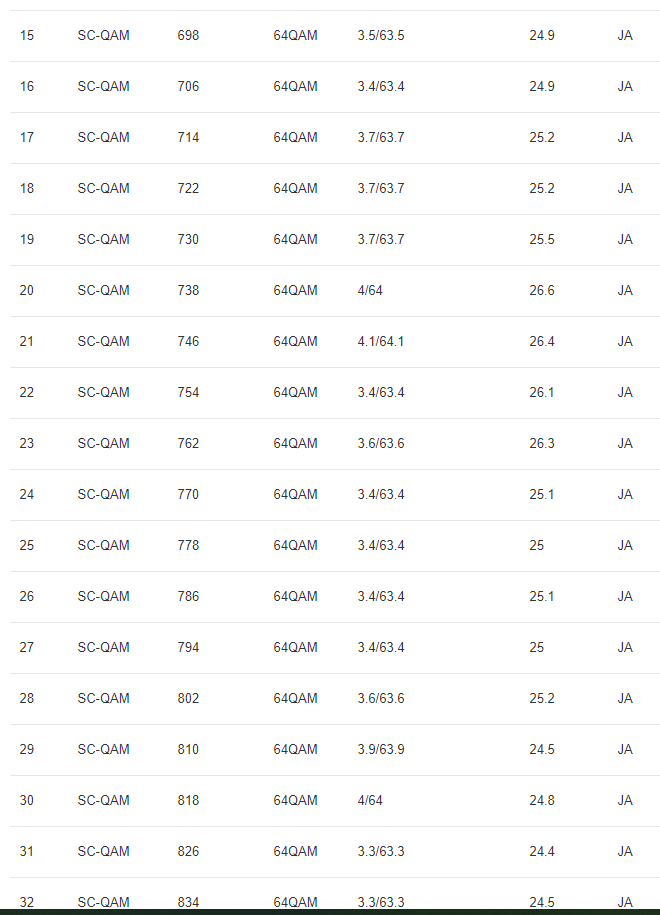

Hallo zusammen,
ich habe keine DNS Einstellungen geändert. Die Fritzbox meldet aktuell "Suche nach Downstream-Frequenz".
Anbei die Werte aus der Vodafone Station.

Viele deiner SNR Werte sind viel zu gering. Da ist wahrscheinlich die Fritzbox empfindlicher als die Vodafone Station und stellt deshalb keine Verbindung her.
Da muss ein Techniker vorbeikommen. Und wenn dann die Werte wieder stimmen, dann gehts auch mit der Vodafone Station wieder ohne Probleme.

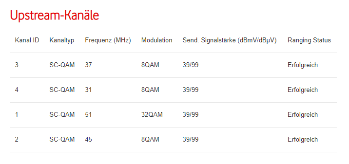

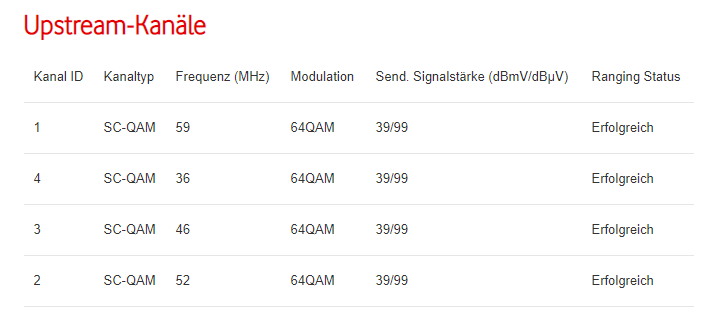

heute habe ich es geschafft nach einem Neustart einen Screenshot der Upstreamkanäle zu machen.

das sieht schlecht aus 😞
die Modulation sollte bei allen 4 Kanälen 64QAM betragen

Hi Bruni92,
Grund für die Probleme ist ein Rückwegstörer. Unsere Techniker sind bereits mit der Behebung beschäftigt. Ich drücke die Daumen, dass die Ursache schnell gefunden wird.
