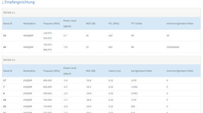

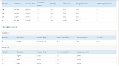

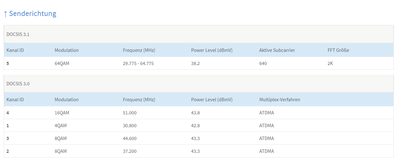

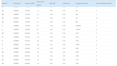

Lutzifaraway_0-1703245515329.pngLutzifaraway_1-1703245568276.pngLutzifaraway_2-1703245600972.pngLutzifaraway_3-1703245628536.png

deine Werte sind komplett aus der Toleranz und eine Rückwegstörung liegt ebenfalls vor

Es war ja bereits ein Techniker letzte Woche hier. Der sagte, dass unser Knotenpunkt zu voll wäre über 1400 Einheiten und maximal wären 800 zugelassen.
das ist Unsinn, die schlechten Werte haben nichts mit einer Überlastung zu tun
Ok 🤯 ich kenne mich damit aus und muss erstmal dem Glauben was der "Techniker" sagt. Was glaubst du denn woran es liegen könnte?
