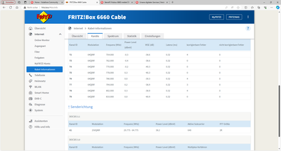

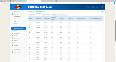

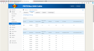

fisoft_0-1711477889441.pngfisoft_1-1711477929230.pngfisoft_2-1711477963799.pngfisoft_3-1711477989084.png
Signalpegel sind tiptop
