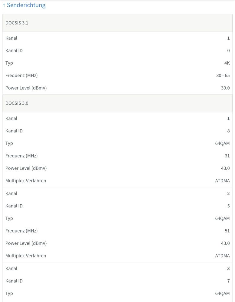

Docsis 3.1 Senderichtung 37 dBmV.  OFDMA aktiviert ????  In Empfangsrichtung wird Docsis 3.1 von VF nicht unterstützt. Hatte Vodafone mit den OFMDA nicht Probleme, wegen instabilen Uploads. Ist bei mir aber eingerichtet. Ob da der Hase im Pfeffer liegt ?
Docsis 3.0 Senderichtung . Alle 4  64QUAM-Channels mit 43 dBmv.  ADMA aktiviert. Alle Kanäle mit Quadratur-Amplitudenmodulation (QAM)
ich meinte als Screenshots
@remi1007
Mit dem Smartphone wird das nichts. Du musst schon alle 32 DS und 5 US-Kanäle posten.
Gruß Kurt
