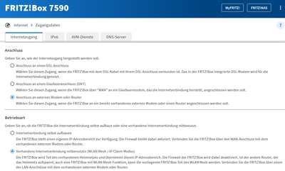

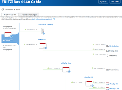

Die Fritte hinter der 6660 über Lan anschließen .  Internetzugang als IP-Client wählen. Heimnetzwerk Mesh : die Rolle im Mesh festlegen ( bei mir  Mesh- Repeater ) Telefon-Nummern einrichten oder Fritz!Box jm Mesh wählen
Unter Netzwerkeinstellungen kann dann Wan als Lan nutzen eingestellt werden. Wlan sieht bei mir so aus.
Bei mir 6660 Meshmaster und dahinter 4 mal  4690 Fritten (in jedem Stockwerk) und noch 3 Stück 7590 Fritten als Repeater

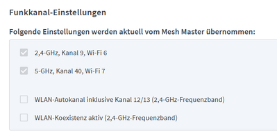

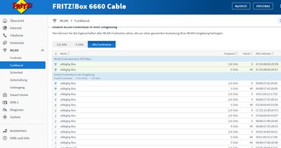

Die 7590 kann nur Wi-Fi 5 die 6660 Wi-Fi 6 und die 4690 macht Wi-Fi 7
Die Tabets oder Handys wählen auf welcher Box sie die beste Verbindung bekommen.

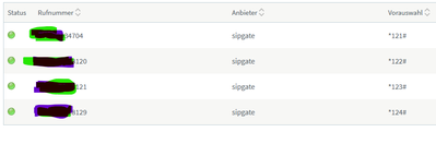

Die Sip-nummern sind auf der 6660 als Master und auf einigen Boxen als Dect-Repeater als Fritz!box im Mesh in einigen Boxen sind die SIP -daten direckt  eingetragen . Das bedeutet das ich Mehrere DECT Basis-Stationen habe die ich wählen kann und FritzFon die am Master (6660) angemaldet sind immer zum stärksten Repeater weitergeleitet wird wenn ich mich im Gebäude bewege

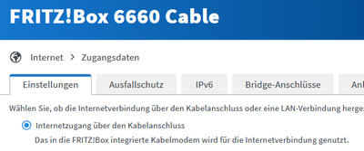

Internetzugang:
Sieht etwa so aus
